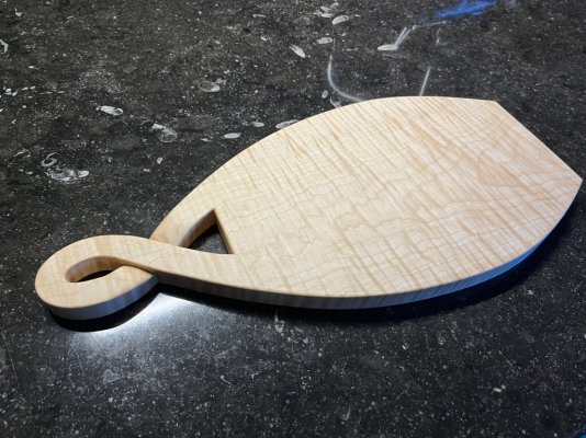

Voor de 60e verjaardag van een goede vriend heb ik deze serveerplank gemaakt. Ik heb nog een plaat Riegel Esdoorn liggen voor de volgende versie van de Lame Sonore. Daar een stuk van afgezaagd en deze plank van gemaakt. Met pijn en moeite deze door de vandiktebank gekregen zonder uitbreeksels. :cautious: De plank is afgewerkt met druivenpitolie.

Voor de 60e verjaardag van een goede vriend heb ik deze serveerplank gemaakt. Ik heb nog een plaat Riegel Esdoorn liggen voor de volgende versie van de Lame Sonore. Daar een stuk van afgezaagd en deze plank van gemaakt. Met pijn en moeite deze door de vandiktebank gekregen zonder uitbreeksels. :cautious: De pank is afgewerkt met druivenpitolie.

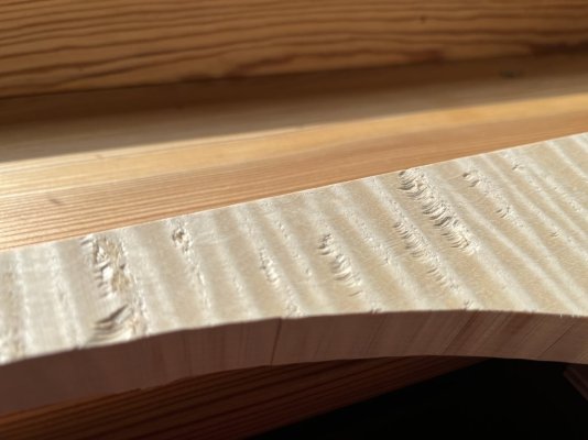

Drama om dat hout zonder uitbraak te schaven, heb je daar iets speciaals voor gedaan, want mij lukt het nooit helemaal perfect...?

Dan delen we de problematiek. Ik heb in dit geval nieuwe messen in de vandiktebank gezet. Vervolgens heb ik de planken flink nat gemaakt, kan met een spons en sproeiflacon even laten intrekken en Max 2/10 mm afnemen per doorgang. De minimale oneffenheid die overbleef heb ik met de Rotex geschuurd, eerst korrel 180 daarna 240 en later met de DTS met korrel 240 even nageschuurd.
De andere delen van de plank wil ik maandag met Jelle @JPN op zijn Hammer met spiraalas zien te schaven. Kan ik gelijk zien of dat beter gaat. Ik laat het jullie weten.
Fons
Dit hout is 1 van de redenen dat ik zoekende ben naar een VVD met spiraalas, ik ga me dit weekend weer suf schuren om 2 planken netjes te krijgen die ik heb geschaafd met 0,5mm per keer met gloednieuwe messen. ik zag al behoorlijk qua uitbraak verschil tussen de eerste en de 5de of 6de doorvoer.
Het is echt prachtig hout, maar schaven is een redelijke ramp, ik hoor dan ook graag hoe dat gaat met de spiraalastest.

Zal ik doen. Ik ben wel nieuwsgierig of je ook een beter resultaat krijgt als je mijn methode van bevochtigen van het hout volgt. Ook ik een ander lastig project heb ik dat al eens toegepast en ik meen toch wel duidelijke verbetering te zien.

Je kunt ook je schaafmessen slijpen in een andere hoek,ik geloof op 20 graden.bij handschaven verander je ook je schaafhoek bij moeilijk hout.
4.515
973
Mooie serveerplank!
Ik meen mij te herinneren dat Tuoh ooit gezegd heeft dat heel dun schaven een slechter resultaat geeft als wat meer.

Ik zal je tip morgen eens uitproberen als ik even tijd heb, de dikte komt niet heel nauw, dus als het werkt scheelt het een hoop schuurwerk.
