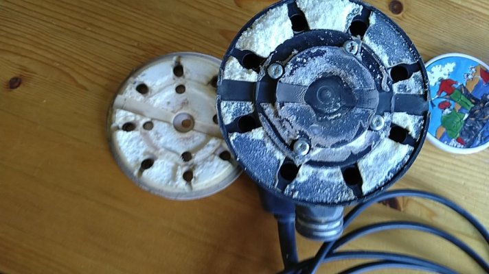

Ergens in 2001 heb ik een Festoorl ES 125 E schuurmachine gekocht. Jaren later toen ik nieuw schuurpapier nodig had bleek dat dat niet meer paste onder de zool. Het papier wandelde tijdens het schuren gewoon onder de zool vandaan. Na wat soebatten met festool kreeg ik met een korting een nieuwe zool. Ik weet het niet precies meer maar laat dat eens 10 - 12 jaar geleden zijn.
Vanmorgen tijdens het schuren van een stuk vlakke vloer brak ineens de zool eronder vandaan.
Wat moet ik daar nu van denken. In vergelijking met professioneel gebruik heeft de machine het niet voor z'n kiezen gehad. Ondanks de leeftijd hoort dit toch niet te gebeuren?

Dat is moeilijk te zeggen. Plastic heeft vaak last van ouderdomsverschijnselen. Er komen natuurlijk nogal wat krachten op te staan. Als het dan al wat hard is geworden kan dat misschien gebeuren. Een schuurzool is een verbruiksartikel. Weliswaar gaan ze een hele tijd mee, maar je kunt er als consument niet dezelfde levensduur van verwachten als van de machine zelf.
Denk dat je door de zure appel heen moet bijten.

Het is inderdaad het schuim dat het begeven heeft.

Normaal slijtage verschijnsel, schijnt met wandelschoenen die niet vaak gebruikt worden al na enkele jaren te kunnen gebeuren. Gewoon een nieuwe bestellen en die iets eerder afschrijven.

Wat een superservice van Festool dat je destijds uit coulance een nieuwe zool met korting hebt ontvangen al begrijp ik niet waarom ze dat doen, want mijns inziens niet terecht. Professioneel gereedschap is bedoeld om veelvuldig te gebruiken en dan is een schuurzool al eerder op dan dat het ouderdomsverschijnselen vertoont. Dat het na tien jaar uberhaupt nog bruikbaar is is al heel wat. Met dergelijk gereedschap moet je er rekening mee houden elke 5 jaar de zool te vervangen tot zelfs meerdere keren per jaar als je het dagelijks gebruikt. Is dus ook geen zure appel zoals in een andere reactie vermeld wordt, maar hoort gewoon bij de kosten voor goed gereedschap.

Ben het wel met je eens, maar een zure appel is persoonlijke beleving.

Nu die kapotte zool. Ik had het niet verwacht maar veroudering zal zeker een rol spelen. Ik vind het wat gek dat hij dwars over de diameter gespleten is. 'T is net of het materiaal de energie die moet worden overgebracht slecht kan doorgeven. Onderweg over de dikte van de zool lijkt de boel kapot te hameren. Zoals gezegd, ik heb hem wel gebruikt maar in vergelijking met professioneel gebruik, lijkt mij dat niets.
Nou ja, nieuwe bestellen! Ze zijn goed te vinden maar de prijsverschillen zijn aanzienlijk. Kruis valt bij mij af, en verder kan iedereen dat snel genoeg zelf vaststellen op internet.

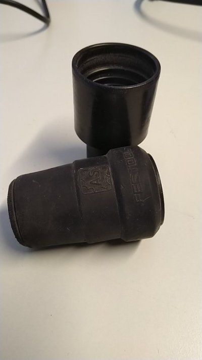

Iets anders (en maar half 'on topic') is, dat ik al jarenlang met een kapotte neus op de slang van mijn Festool afzuiger werk. Ik red mij er wel mee, maar ik bedacht dat ik nu wel een nieuwe punt op de slang wil. Samen met de zool, kom ik dan makkelijker van de verzendkosten af (zegt Jan Splinter). Maar dat valt mij niet mee.
Ik heb zo'n welbekende slang. Groen-zwart spiraliserend en de buitendiamter is ca. 34 mm. Dat zal wel aangeduid worden als 36. De huidige aansluiting (hard plastic) zit er opgedraaid als een moer op een bout. Werkt prima, maar ik weet niet of de mof die ik op het oog heb er net zo op gaat.
(Het hard plastiken ding is ook een beetje stuk, dus ik wil de hele neus vervangen.)

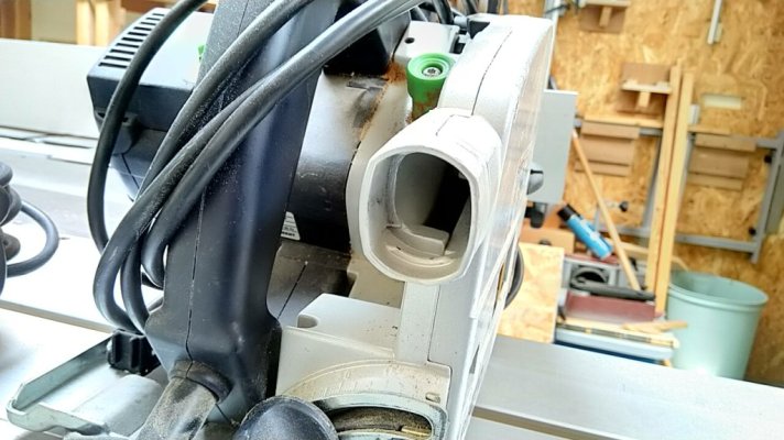

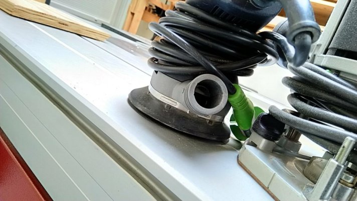

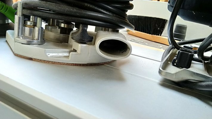

Verder moet ik de slang op de gereedschappen hieronder kunnen bevestigen. Met de neus die er op zat moest ik bij de frees- en de schuurmachine, om het pijpje heen. Bij de zaag schoof ik hem er in. Moest ik altijd geforceerd doen vond ik. Misschien heb ik nooit de juiste neus gehad. Op de kop van het rubberding op de foto hieronder, zat nog een rubberstuk. Dat is er een jaar of 5 geleden afgebroken. Met wat overbleef, wist ik mij te redden. Dus het kan zonder maar vooral op de zaag bleef hij minder goed zitten.

Je schrijft: Ik heb zo'n welbekende slang. Groen-zwart spiraliserend en de buitendiamter is ca. 34 mm. Dat zal wel aangeduid worden als 36.
let op bij bestellen, dit wordt volgens mij aangeduid als 27 mm, gaat om de binnendiameter

En daarmee moet je volgens mij de aansluitmof hebben met Festool nummer 58073
@elzenmaa: Bedankt voor het meedenken.
Ik zie dingen staan als 36/27. Ik denk dan dat het gaat van 36 naar 27. Die 27 gaat dan op of in mijn machines (zaag, schuur en frees). Heb ik dat verkeerd?
Tegelijk is de binnendiameter van de slang inderdaad 27 mm (dan moet ik wel een beetje trekken aan de schuifmaat maar de slang is dan nog nagenoeg rond).
Wat moet ik dan denken van deze mof? Wat is dit en waarvoor?

Eens met Athanor, loop binnen bij een dealer en neem die slang mee.
De mof waar jij naar verwijst is bedoeld om gereedschap met 27 mm aansluiting in een 36 mm slangmof te steken, heet dan ook verloopmof.
