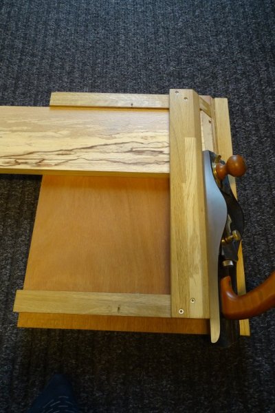

Hoi allemaal,
ik merk dat ik steeds handiger wordt om bijv. over grote lengtes tot bijv. 200 cm te schulpen met de hand. Ik kan nu binnen 1 mm afwijking recht zagen, en alles is dan ook nog aardig haaks. Dat was enkele weken heel anders.
Het enige wat mij enkele weken geleden niet lukte, misschien dat ik dat uiteindelijk ook kan leren, is het zagen onder 45 graden voor verstek verbindingen: dat lukte bijna niet om dat echt netjes te doen. Vaak liep het blad uiteindelijk toch wat weg.
Is dit ook een kwestie van ervaring en oefening, of gebruiken jullie hier hulpstukken zoals een verstekbak voor?
Momenteel doe ik deze zaagsneden nog met de afkortzaag, maar dat vind ik wel jammer omdat dat toch wat te veel herrie en gedoe is...

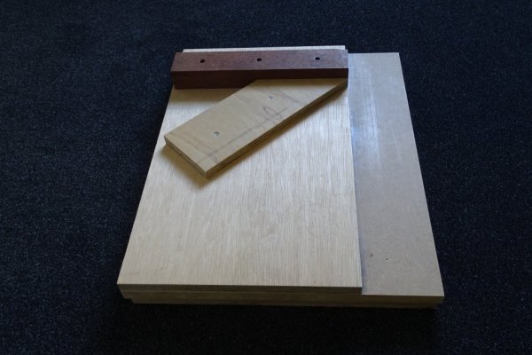

@Handtools only: dank voor de tip! Ziet er goed uit, ik ga dat ook eens maken en uitproberen. Nog een vraag over deze futselplank: schaaf je door gebruik van het hulpstuk op de 2e (rechter) foto ook nog hout van het hulpstuk zelf mee, zodra je plank precies 45 graden tot het hulpstuk afgeschaafd is?
Na een of twee halen (eerste gebruik) niet meer - de schaaf loopt onderaan tegen de opstaande rand aan, en omdat er op de 'onderste' paar mm geen beitel zit (tenzij je een sponningschaaf gebruikt ;-) ) is dat je 'registratie'. Voor het hulpstuk op foto 2 geldt dat zelfs voor beide zijden.
In het begin wel, totdat de zool van de schaaf de plank raakt, dan kom je niet meer dieper.
Misschien geef ik nu hetzelfde antwoord als Handtools ?
Leg anders maar een een schaaf op zijn zij op een plaat dan zie je wat ik bedoel, onder blijft een randje staan.

Dank voor jullie uitleg, ik begrijp het, in feite stelt het systeem zichzelf eenmalig in... Ik ga het binnenkort eens zelf maken, lijkt me een waardevolle aanvulling op mijn uitrusting.
Zagen jullie dan nog wel handmatig ruw voor op 45 graden, of zagen jullie recht / haaks en schaven dan die volledige schuinheid? In dat laatste geval moet je namelijk nog best wat kops schaven, wat mij veel werk lijkt?

Ik gebruik dit in de praktijk wanneer er nog maar heel weinig materiaal af moet, te weinig om nog te kunnen zagen. Dus zeg maar om naar het streepje toe te werken.
En wanneer ik niet met de afkortzaag wil werken; heb ook een Ulmia verstekzaag waarmee je ook gecontroleerd en nauwkeurig kunt werken
