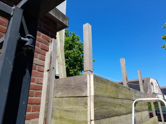

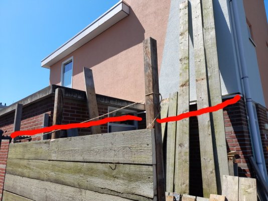

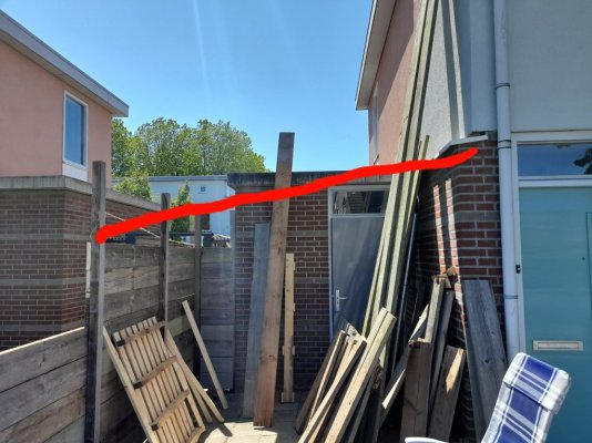

Voornemens schuin afdak naast t huis aan de schuttingpalen (6.5/6.5).
Komt lichte doorzichtige golfplaat op.
Van huismuur naar schutting palen is 2.58m.
De diepte (schuur naar voorkant) is 2.22m.
1 ringbalk kan aan de schuur vast.
Kan genoeg zakken voor 7° met schuurdeur nog open.
Vragen:
Dikte balken en hoeveel?
Standaard is hart op hart 60cm.
En 5cm dikte per strekkende meter.
Ook voor zoiets lichts als wat golfplaat?
En zouden jullie de gordingen (waar tussen/over de dwarsbalkjes komen) in de breedte of diepte laten lopen?
Dus van t huis maar de schutting doen of juist van de schuur richting de voorkant?
Ook evt ivm druk richting schuttingpalen?
En t feit dat 2 ringbalken dan niet 'vrij' zijn.
De hoogste tegen t huis en 1 dus aflopend tegen de schuur.
Hoop dat dit helder is.
Alvast bedankt voor jullie inzicht.
Ps: rode strepen zijn dus hoe de aflopende ringbalken kunnen lopen.
