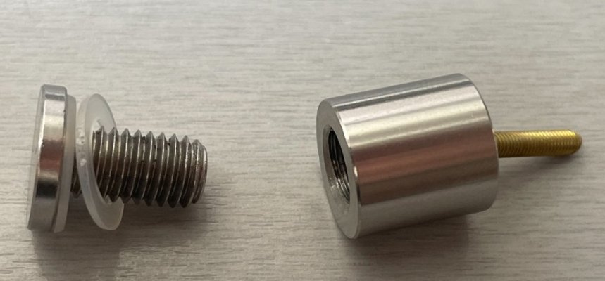

Het gaat om deze afstandhouders, die zetten wij vast op een reclame zuil waar tegen we dan wisselbordjes aan kunnen schroeven,
In de sign wereld wordt dit meestal gedaan met zelftappende schroefjes, dit is een drama, de afstandhouders draaien dan vaak mee en dan ben je aan het kloten met een tangetje.
Ik wil dit dus doen met een M4 schroefje met aan de andere kant van de plaat een zelf borgende moertje.
Alleen er is weinig ruimte in de afstandhouder, dus dat kan alleen met een verzonken kopje en misschien ook een lens kopje, cilinderkopje heft een kleinere diameter, maar is dan weer te hoog.

Misschien eerder moeten doen, maar dit is de foto van het product, voor het passen heb ik even een wandcontactdoos vast zet schroefje gepakt (had ik ook eerder aan kunnen denk), die is M3.
@ope1967, blindklinkmoeren en een blindlinkmoerentank heb ik wel, ik weet niet of er een bit-je is voor M3 of M4. Maar dit is niet het probleem, de achterkant heb ik ruimte genoeg voor het moertje, het ging over het kopje die in het gat moest passen van de busje op de foto hieronder. Dit gaat lukken met M3.
Ik dacht dat ik geen M3 had liggen en dat dit te slap zou worden, maar nu achteraf is M3 sterk genoeg lijkt mij.

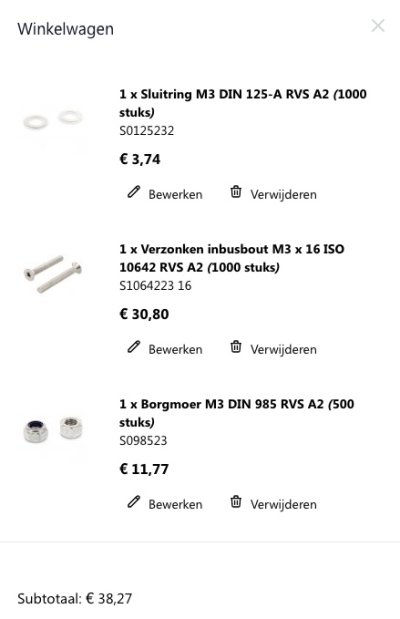

@fantic, bedankt voor je link, ik weet dat het moeilijk is, maar als het even kan probeer ik made in China te ontwijken, AliExpress staat dan ook standaard in mijn zoek termen op "-aliexpress"
Uiteindelijk denk ik dat ik maar moet gaan voor M3 zoals @thomasz schreef.
Gelijk genoeg besteld :cool:
