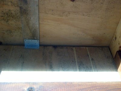

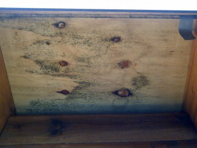

In de zomer hebben wij een nieuwe schuur gebouwd echter is er er sinds een maand schimmel aan het ontstaan aan de onderkant van het dakbeschot (underlayment)
Op het underlayment ligt Isolatie met 2 aluminium kanten het is echter alleen het underlayment aan de buitenzijde van de schuur dat deze schimmel heeft aan de binnenzijde van de schuur is het hout niet veranderd sinds de plaatsing.
Graag zou ik willen weten wat ik zou kunnen doen aan de schimmel van het hout.
Alvast bedankt!

Naar ik begrepen heb, komt dit door condensatie: het dak wordt koud door uitstraling, eronder is het warmer, waardoor vocht neerslaat. Binnen in je schuur is de vochtigheid van de lucht kennelijk afdoende laag om geen condensatie te krijgen.

Je kunt de schimmel wel redlijk verwijderen met een schimmel reiniger, maar ik denk dat dit niet de manier is.
Het is maar de vraag hoe diep de schimmel en vocht al is ingetrokken.
Je zou het schoon kunnen maken, en afdekken met een lak, maar dan heb je juist wel weer meer kan op doorrot van je paneel, een vochtreguleerdende lak voor jonghout zou een oplossing kunnen bieden, maar dan moet het wel voldoende droog zijn.
Dit is dan onbeschermd hout. Geen wonder dat je daar schimmel op krijgt.
Dit is waarschijnlijk onstaan door condensvocht.
Beter zou zijn geweest dat dit een lak laag had gekregen.
Zat er een messing en groef aan de underlayment? Op de eerste foto lijkt het net of de platen niet goed aansluiten op elkaar.
Is het watervast underlayment?
Zit er nog een dampremmende laag tussen de isolatie en het dakbeschot?
Ook je dakbalken onder het overschot zijn onbeschermd.

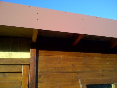

Op de 2e foto staat een (trespa?)boei, komt er nog een trim of afdekkap overheen? Ik neem aan dat de aansluiting daar al wel waterdicht is.
Op het verticale underlayment boven de deur zit ook schimmel, is het underlayment ook een keer nat geregent of zo?

Underlayement gaat gewoon delamineren als het vaak genoeg nat is geworden. En de combi met schimmel gaat zeker ook geen goed doen.

De trespa boei is inderdaad aan de bovenkant dicht en kan niet inregenen. Het underlayment is nooit nat geregend dus is ga uit dat het door de vochtige lucht/ condens komt.
Vandaag alle schimmel verwijderd met anti schimmelmiddel en tuinbeits gehaald. Dus wordt wachten tot de temperatuur weer wat stijgt om het in de beits te zetten.
Underlayment is nog nergens zacht of iets dergelijks dus hoop dat ik er optijd bij ben.

Wil je van de schimmel af? Want zo blijft het waarschijnlijk gewoon schimmelen, alleen dan op de verf. Is veel minder schadelijk voor je underlayement, maar het ziet er niet echt lekker uit.
roeliepoelie
6 sep 2011
504
Ik denk dat je, zoals emilio al zegt, wel alles kunt gaan beitsen, maar dan is het probleem nog niet verholpen. Als je daar last hebt van schimmel wil het zeggen dat je daar vocht krijgt die niet weg kan. Kun je in de trespa niet wat sleufen zagen/boren, zodat je een beetje een natuurlijke trek krijgt onder het dak. Door een paar, op de goede plek geboorde gaten kun je misschien wel genoeg 'tocht' krijgen dat er geen vocht kan ontstaan. En door die paar gaten zal je echt niet zoveel regen binnen krijgen..

@Emilio; Ik heb net stuk Trespa van het underlayment geschroefd (had ik destijds eronder geschroefd als proef) en daar bleek geen schimmel onder te zitten, was nog helemaal blank. Door het stuk trespa kon er geen wind langs het underlayment. Zou het dan toch door condens/wind dat het underlayment voldoende vochtig wordt voor schimmelvorming.
Dus nu mijn volgende vraag. Indien ik het underlayment behandel met tuinbeits (vochtregulerend en waterafstotend) zou het schimmelproces in/op het hout dan stoppen? Vervolgens zou ik het kunnen bedekken met trespa om te zorgen dat de wind er geen vat op krijgt. wat mogelijke verdere schimmelvorming zou moeten tegengaan.

Je krijgt vooral condens op ruwe oppervlakken. Dit ontstaat meestal door dat de onderzijde van een geïsoleerde dakconstructie door zon slechts langzaam opwarmt, terwijl de omgeving we snel opwarmt. Je krijgt dan dus dat er warme lucht tegen een relatief koud oppervlak komt wat dus condenseert. Je probleem onstaat dus niet door wind oid, maar door temperatuurverschil. Dit gebeurd minder snel als het dak niet is geïsoleerd of als er nog een extra laag aanwezig is die snel de omgevingstemperatuur aanneemt en bovendien glad is (trespa). Een plafond aanbrengen wil vaak ook helpen.

Weer wat geleerd, ik had dit ook nog niet eerder gezien. Dergelijke overstekken worden bijna altijd afgetimmerd. Als je het plafond maakt van trespa zou ik wel zorgen voor ventilatie achter het trespa.

@ricardovm, gewoon uit nieuwsgierigheid, komt er nog wel een trim/afdekkap over de dakrand? Zo niet, hoe heb je het dan afgewerkt?
Waarom heb je geen trespaschroeven in kleur gebruikt?

@ bjorner er zit nog een horizontale trespa plaat op de dakrand gemonteerd ivm doorslag e.d (dakpannen) wat betreft de trespa schroeven dit was de kleur die er het dichts bijkomt (rood achtig trespa is bruin)

Die kleuren kon ik er op de foto niet van maken:) Is het geen platdak met dakleer of epdm, maar een pannendak?
