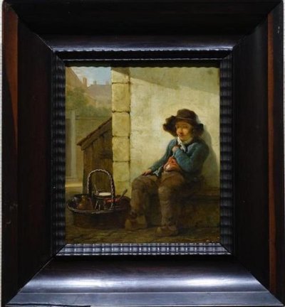

Goedemorgen,
ik ben bezig met schilderijlijsten. Ik probeer daarvoor wat info te vinden op internet wat betreft de geribbelde sierranden die in de 17e eeuw bv veel werden toegepast. Ik ben op zoek naar handige zoektermen / (ouderwetse) gereedschappen / technieken om mn google zoektocht wat vaart te geven, want voor alsnog vind ik niks... Het gaat me om manieren dergelijke ribbels zelf te vervaardigen...

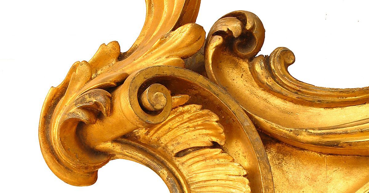

In de zeventiende eeuw werd dat sierwerk met de hand gemaakt (gesneden). Na 1800 raakte een techniek ingeburgerd waarbij gebruik gemaakt werd van mallen waarin een pasta van houtstof, kalk, huidlijm, en andere hulpstoffen ('Compo') geperst werd. Na uitharding van de decoratie werd die middels hitte (waardoor de lijm weer geactiveerd werd) op een houten frame geplakt. En vervolgens verder afgewerkt (gelakt/verguld).

Dit is inderdaad een “robbellijst”
In de 17e eeuw erg populair in meubels, bedden en schilderijlijsten. De reden hiervoor was dat deze versiering in het -toenmalige- met kaarsen verlichte huis van rijke koopmannen een mooi lichtspel gaf; het zwarte hout, al dan niet Ebben of zwart gebeitst perenhout, afgewerkt met glans gaf een gewenste schittering in dat kaarslicht.
In het Rijksmuseum kun je vele lijsten en meubels bewonderen met deze Robbellijsten.

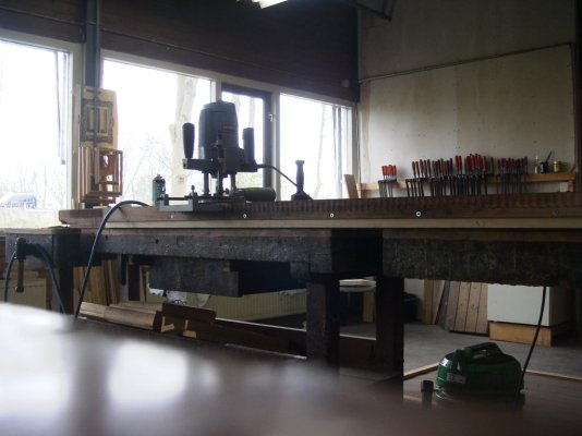

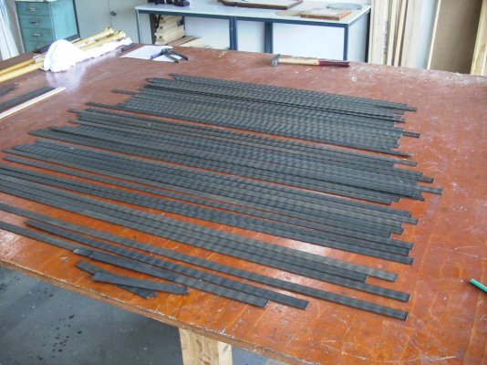

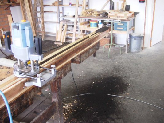

Ik ben 10 werkzaam geweest bij Heijdenrijk Lijsten, in 2009 failliet gegaan na 165 jaar.
Ik heb mij daar ook bezig gehouden met robbellijsten. Er is in Amsterdam dacht ik een houtsnijder die een copie heeft gemaakt van een robbel freesmachine uit 1700.
Wij deden het met een mal en geleidingsprofiel en bovenfrees. Op de bijgevoegde foto een opdracht voor een kussenkast. voor Ebbenhouten robbels. Voor lijsten gebruikte wij gestoomd peren, kersen en linde.
Peren en kersen meestal zwartgekleurd of bruin en linden voor vergulde lijsten, met of zonder extra houtsnijwerk.
De frees moet je zelf in de vormslijpen, gezien die meestal niet bestaan.
Misschien kan je hier wat mee.
