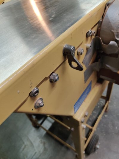

Ik heb ter verduidelijking een aantal foto's toegevoegd. wellicht dat iemand me dan op de juiste weg kan helpen.
De vleugelmoer die steeds los komt.

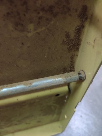

Het klem systeem, excentrische stang die gestopt wordt door de "halve maan". Die moet voorkomen dat je hem te ver door draait en er ook voor zorgt dat je hem dus niet "effe lekker aan kan peren".

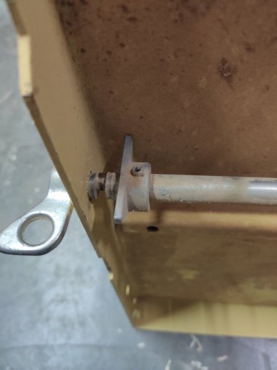

De andere kant van die zelfde stang met excentrische inkeping.

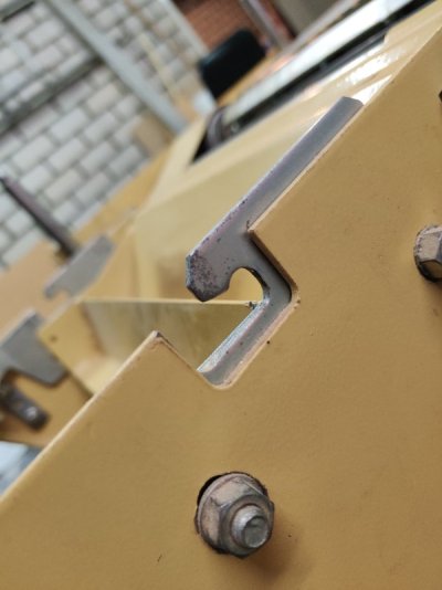

De beugels waar de excentrische inkeping in zou moeten klemmen.
Mij valt op dat dit een ander systeem is dan ik bij veel HM2 kombi tafels zie.
Daar zit die stang vast aan de machine, in mijn geval zit de stang in de onderkant van de tafel vast.
Bekijk bijlage 116205
Bekijk bijlage 116206
Bekijk bijlage 116207
Bekijk bijlage 116208

Die haken waar de excenter invalt kun je toch gewoon naar beneden stellen?
Dankje voor de reactie!
Het naar beneden stellen heeft volgens mij alleen het effect dat de tafel in zijn geheel lager komt te staan ten opzichte van de messen. Zal er morgen nog eens naar kijken.
Ik heb ook scheppach zelf een mail gestuurd met foto's. Kijken of die een oplossing hebben. Wellicht moet ik de excentrische stang en de haken vervangen en is het daar mee opgelost, maar ik hoop op een andere oplossing die me niet meteen twee ribben en een nier kosten!

De hoogte van de tafel, stel je met de 4 moeren waar de tafel op ligt. Daar kan een inbussleuteltje in de as. Als er niet genoeg ruimte in de gaten zit, waar de verzinkte haken mee vast zitten, kan je ze iets uitvijlen.

Inmiddels van Scheppach zelf een reactie mogen ontvangen.
In het kort:
"de haken zien er versleten uit, zoek een machine reparateur in je omgeving en vraag of ze kunnen helpen. Originele onderdelen zullen lastig te vinden zijn, het is immers een oude machine"
En afsluitend een email adres van een reparateur in Engeland.
Morgen ga ik dan toch de eerder voorgestelde actie maar eens proberen met het verstellen van de haken.
Ik zag dat daar een heel systeem aan vast zit met imbus stel schroeven en god weet wat nog meer.

Ik zou het je niet meer exact durven zeggen maar die haak ziet er voor mij niet versleten uit zoals Scheppact zegt. Zo zien ze er altijd uit... de as van de tafel moet daar in vallen.
Wat ik me er nog van kan herinneren is dat je die ongelakte haken kunt bijstellen , die haken samen met de klem op de losse tafel zorgen dat de tafel vast komt te zitten. Die boutjes waar de tafel opligt zorgen ervoor dat hij vlak ligt. Dus eerste taak is zorgen dat die boutjes zo staan dat de tafel vlak ligt. En dan moet je die haken instellen zo dat hij met de beugel op de losse tafel klemt.
Voordeel van deze machines is dat ze zo simpel zijn dat als je er oven goed naar kijkt je er er eigenlijk altijd uitkomt hoe het vast zit en dus ook los moet en bedoeld is.
Succes ermee, komt vast goed.
