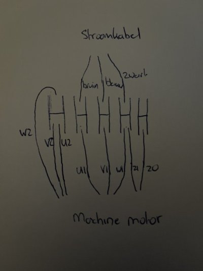

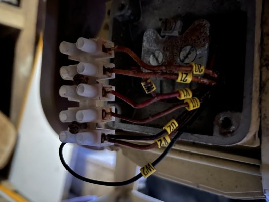

Ik heb een Scheppach hm0 aangeschaft welke nu op 380v werkt. Volgens de handleiding moet je hem ook zo kunnen aansluiten dat hij op 230v kan werken, maar ik kom er helaas niet helemaal uit. De bedrading is op dit moment aangesloten zoals op de foto. Op de foto heb ik stroomkabel los gehaald zodat het beter te zien is. Ik heb in de 2e foto een tekening gezet om het overzichtelijk weer te geven! Hier zie je dat vanuit 1 kabel 3 draden komen naar 1 kroonsteen (W2, V2 en U2). Vanuit de andere kabel gaat elke draad naar een andere kroonsteen (U1, V1 en W1). De laatste draad heeft 2 draden, waarvan 1 bij U1 in de kroonsteen komt en 1 in de laatste lege kroonsteen. De aarde draad van de stroomkabel zit op een metalen plaat achter de kroonstenen. Kan iemand mij vertellen hoe ik de draden aan kan sluiten zodat hij op 230v kan werken?
Mocht dit niet kunnen op 230v dan hoor ik het natuurlijk ook graag.
Mijn dank is groot!

Je hebt een krachtstroom motor. Die is gemaakt om op 3 fases te lopen. 3 x 380 of 3x 220. Als je op een fase wil werken, heb je een andere motor nodig. Vermoedelijk 2,2 kw.

Dat gebeurt wel vaker, dat er bij een machine verteld wordt dat hij ook op 220 kan, omdat er 220 op het plaatje staat. Maar er wordt niet bij verteld dat je 3 fases 220 nodig hebt, zoals nog in bijvoorbeeld delen van belgie voorkomt. As diameter op meten, zodat je de riempoelie kan over zetten en daar een andere motor bij zoeken.

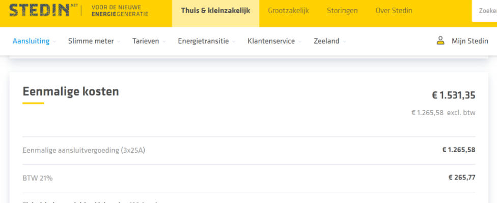

Krachtstroom even aan laten leggen kost €1500 (door Stedin), en dan moet het nog naar de schuur, kabel is niet goedkoop, dus als je het zelf niet kan en er een electricien voor moet laten komen, zit je zomaar tegen €2500 aan te kijken (extra groepenkast in de schuur). Een andere machine of motor is dan wel goedkoper..
Bekijk bijlage 139558
Als je inderdaad besluit om elektrisch te gaan koken, dan is het het wel waard..
wb de machines, daar heb je meer keus in
Iets te duur?
in het geval van een wijziging van aansluiting zijn de kosten (volgens de website)
Eenmalige kosten​
€ 451,29

Iets te duur?
Eenmalige kosten​
€ 451,29
Je hebt gelijk, ik kom zelfs op een iets lager bedrag uit, maar goed, dat is 100 euro.. Ik heb een nieuwe aansluiting gerekend
akatar
18 jan 2015
47
Hangt ook een beetje van je netbeheerder af
Ik heb vorig jaar bij enexis mijn aansluiting laten verzwaren van 1 x 35 naar 3 x 25, kosten waren iets van 270 euro.
Ik kreeg voor dat geld:
nieuwe kabel vanaf de straat (2 man met kraantje halve dag werk)
complete nieuwe meterbord
Heb ik in verhouding te weinig betaald? dat kan, maar vergeet niet dat het meestal voor hun 2 zekeringen plaatsen is en dan wordt er een mega winst op behaald.
