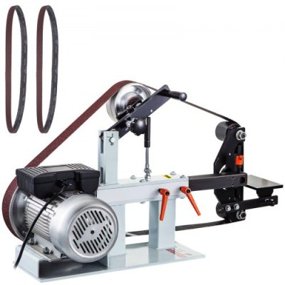

Poeh, dat lijkt me lastig om zo'n hobby uit te oefenen met artritis.
Zou ook zo geen handgereedschap naast een schaaf met het juiste profiel kunnen bedenken.
Een geschikte machine kan ik zo ook niet bedenken, de meeste halen er snel teveel af.
Een gemotoriseerde optie zou een bandschuur- of bandslijpmachine zijn, dan hoef je geen gereedschap of machine vast te klemmen, alleen de boog vast te houden. Dat kan eenvoudig met een bandschuurmachine op de kop op je werkbank geklemd of zo deftig als je maar wilt.
Het is niet zo idyllisch om te doen, maar als dat je voorbij een onoverkomelijk punt brengt is alles geoorloofd, toch?
Bekijk bijlage 119894
En wel even zorgen voor goede afzuiging. Zeker als je veel hout moet verwijderen.
