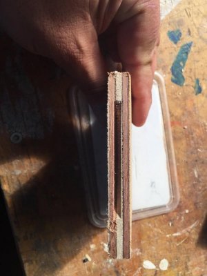

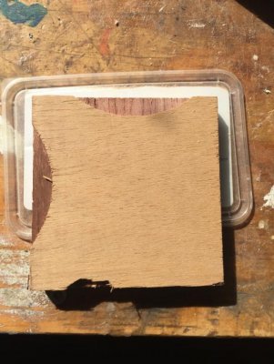

De volgende stap was het maken van een paar lades met Lamellos. Dat was lastiger, het vinden van het hart van de 12mm harthout multiplex ging uiteindelijk het beste met een proefplankje. De Adapter die wordt geleverd om met dunner materiaal te werken bracht niet direct het verwachte resultaat.
Een zijde van de lade ging zonder Problemen en daar zit de lade nu aan de onderzijde vast met lamellos. Aan de andere kant was het een ander verhaal, de lamellos in de zijkant ging perfect, die in de bodem van de lade was een slagvelld. Scheef gefreesd en deels op de rand de bodem uitgekomen. Dus dan lijm, klemmen en schroeven.
proefstukje 12mm Multiplex
Na het instellen
Lamello keuze

heb zelf met een ferm lamello in 12mm plaat gewerkt. Gaat prima.
Heb zelf gewoon de plaat uitgevuld tot ik op de gewenste hoogte kwam, was bij mij 4mm.
Als je dan op de juiste zijde/manier alle lamellos freest is er niks aan de hand. Gaat prima.
