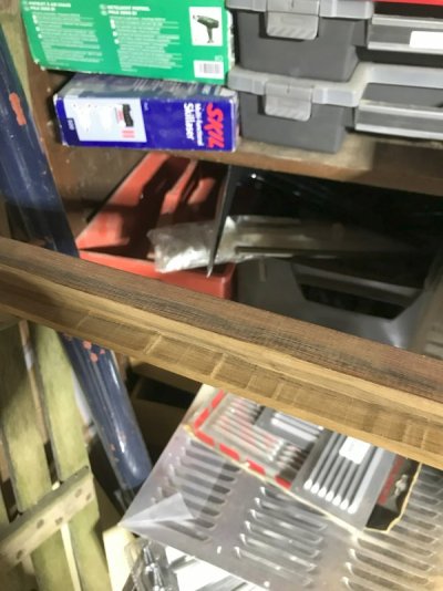

Ik heb een nieuw frees tafeltje. Even geprobeerd met een dunne lat van Fraké met een rechte freesbit. Hobbel de bobbel. Zie foto.
Als ik een dik blok vuren neem is het wel redelijk vlak.
Hoe krijg ik dit beter?

Minder tegelijk afnemen. Vuistregel is maximaal de helft van de diameter van je freesbit, minder is beter. En met hardere houtsoorten, toerental lager en de doorvoersnelheid aanpassen. Goed en constant aandrukken, bijvoorbeeld met een duwblok

Begin eens met een millimeter af te nemen. Draai je stuk hout eens om. Achterkant eerst. Dan frees je in een andere richting.
Zorg voor een dat je je hout tegen de aanslag houd. Als je een gedeelde aanslag hebt. Staan deze in een lijn? Toeren tal zou ik bij een kleine diameter gewoon hoog houden. Anders had je brandsporen moeten zien.

je hout moet wijken om een dergelijk resultaat te krijgen.
ik denk dat je een bovenfrees gebruikt maar mocht het toch een zware tafel freesmachine zijn dan moet het scherm gewoon strakker.

Als pieter even er bij verteld hoe hij precies dit latje zo gevormd heeft. Wel zo makkelijk.
