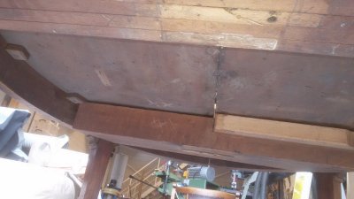

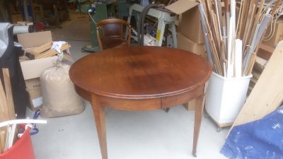

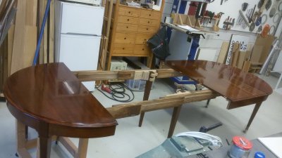

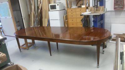

Antieke coulissen tafel met een diameter van ca 1.16 m en een hoogte van 75 cm die afgelopen half jaar gerestaureerd is. Ik schat dat hij dateert van omstreeks 1850, frans of naar frans model. Oorspronkelijke coulissen, die in uitstekende staat zijn, en 3 nieuwe vol-mahonie tussenbladen van ca. 67 cm waarvan 2 uit een breedte van de boom en een uit 2 delen gelijmd is. Tafel en bladen hebben een mooie tekening. Onder poten zitten de originele koperen wieltjes. Totale lengte uitgetrokken met 3 bladen 3.16 m hetgeen betekent dat je met ruim 12 mensen kunnen zitten en met wat inschikken met 14.
Werkzaamheden:

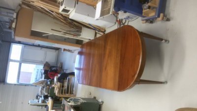

Blad schoongemaakt, krassen en butsen eruit gestoomd, geschuurd en gepolitoerd.
Rand schoongemaakt, fineer hersteld, steunblokjes gemaakt, gepolitoerd.

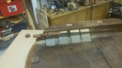

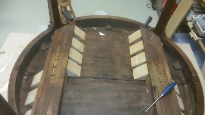

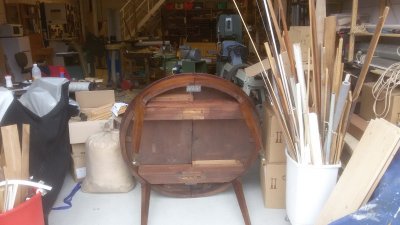

Coulissen weer gangbaar gemaakt, “stops” waar nodig vernieuwd, correct gelijmd op blad met blokken; helaas de eerste keer wel parallel maar niet loodrecht op de rand, vandaar de zaag die er in gaat. Leermomentje van ca 3 dagen extra werk.

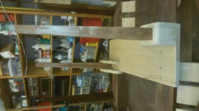

Extra poten gemaakt zodat wanneer tafel uitgetrokken wordt deze bevestigd kunnen worden, nodig met 2 of 3 tussenbladen. (er is nog een tweede set die permanent bevestigd kunnen worden, en uitgeklapt kan worden wanneer nodig, maar het nadeel hiervan is dat je je knieën stoot.

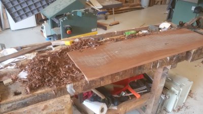

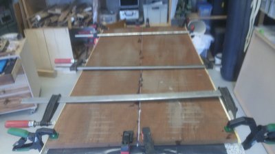

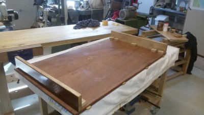

Tussenbladen gezaagd, geschuurd, op maat gezaagd, onderrand gemaakt, geprofileerd, op kleur gemaakt, geschuurd en gepolitoerd.
Wieltjes herstelt en gepolijst.
Niet uitgetrokken is het een mooie bescheiden tafel met het voordeel van 4 poten en niet een centrale poot waar je tegenaan zit.
