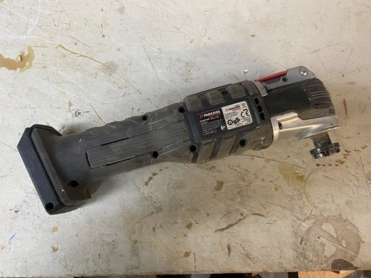

Hallo allemaal,

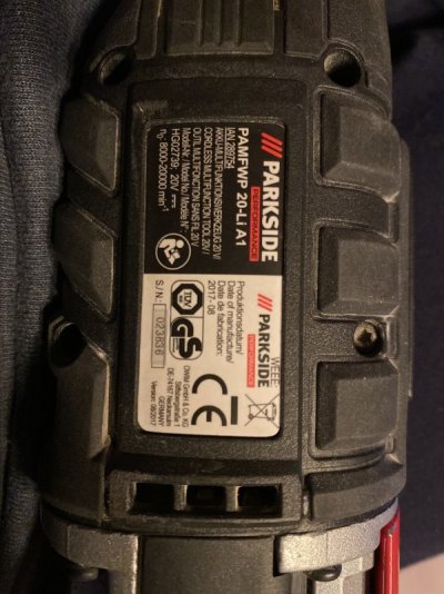

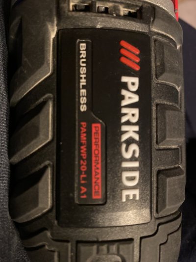

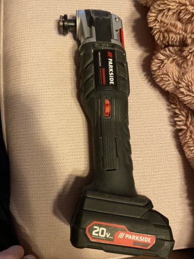

Sinds een maand of twee heb ik een Parkside Performance multitool 20 volt in bezit. Deze heb ik tweedehands gekocht in Duitsland. Hij is uit 2019.
Nu heeft hij helaas een defect ontwikkeld. Bij gebruik met een zaagje draait de motor maar het oscilleren stopt steeds. Ik denk dat er een probleem is met de motoras of koppeling. Ik heb hem al opengemaakt maar zie geen defecten.
Helaas kan/wil de parkside klantenservice niets voor mij doen, en standaard reparatiebedrijven ook niet want zij kunnen de onderdelen niet bestellen.
Superjammer want ik ben erg blij met dit apparaat en wil m graag repareren.
Weet iemand een oplossing of ken je iemand die wellicht dit soort reparaties uit kan voeren?
Vast bedankt voor de reacties!!!
Groetjes Bas

Beste Bas,
De motor draait maar het zaagje beweegt niet of nauwelijks?
Kan zijn dat je de moer van het snelspan systeem wat moet aandraaien zodat hij niet slipt (over de pinnetjes. Eens goed strak gezet een beetje locktide op de moer en schroef draad druppelen. Het wil nogal eens los trillen.

Hoi Roeland,
Dank voor de reactie!!
Het is idd de eerste serie. Ik wil liefst alles met dezelfde batterij maar in de nieuwe lijn is nog geen Performance versie. En de twee accu's die erbij zitten zijn nog goed. Hoe is jouw ervaring tussen jouw nieuwe “standaard” multitool en de oude Performance versie? Merk je veel verschil in gebruik, geluid en trillingen?
Bedoel je met de moer de moer die je los en vast kan draaien bij het klemdeel met de pinnetjes waar de accessoires op bevestigd worden? Daar zat ik idd mee te knoeien. Hij trilde los en heb m nu zo vast mogelijk gezet en hij trilt nu niet meer los. Maar dus eigenlijk helemaal niets meer. Heb ik daar wellicht iets niet goed ingesteld?
