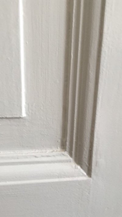

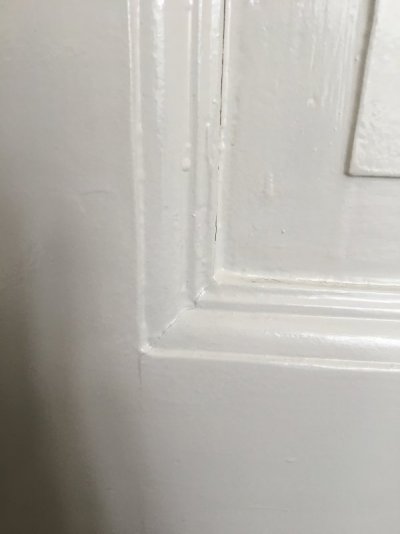

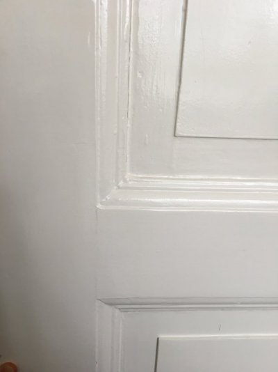

Hallo,
Ik was benieuwd of iemand wist hoe dit profiel te maken in een paneel deur. Welke frees is er gebruikt? Het lijkt een duivejager profiel maar dan met een extra randje. Zie foto. Hoor het graag van jullie.
Bedankt alvast!

Oude profielen slijp je aan een blanco mes. Ze zijn allemaal verschillend. Als contra gebruik je een mes dat niet in de weg zit. Het beetje onbalans dat er dan overblijft is geen probleem.

het profiel kan in de stijlen en regels getrokken zijn
het is ook mogelijk dat die gewoon rechthoekig zijn & het profiel in latten getrokken is, die er gewoon tussen gezet zijn (onder een forse laag verf zie je niet meer hoe het samengesteld is)
'ingewikkelde' profielen kan je maken door hout 2 of meer keer te frezen met een ander mes

Bij oude deuren zijn de profielen in de stijlen getrokken. Ze zijn zo ontworpen dat ze kunnen buigen zonder te breken. Ze houden het tapse paneel geklemd. Dit kan daardoor werken, zonder dat het los gaat zitten.
