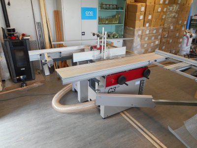

stekkestim
1 nov 2015
214
Waanrode
www.cnc-creations.be
Bij deze de eerste foto.
Voorlopig blijft de machine nog zo staan, Ik heb mij wat verkeken op de hoeveelheid plaats hij in neemt, dus het kan zijn dat ik binnen een maand de ganse werkplaats her indeel.
