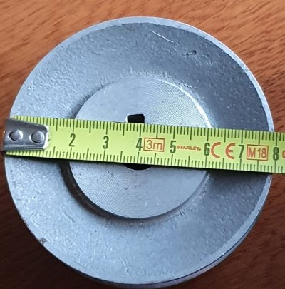

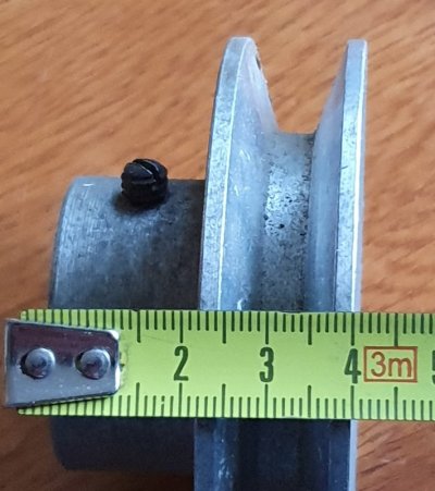

Ik heb wel wat liggen wat van een universal af komt. Misschien iets te groot als je 6333 t/m te snel vind.

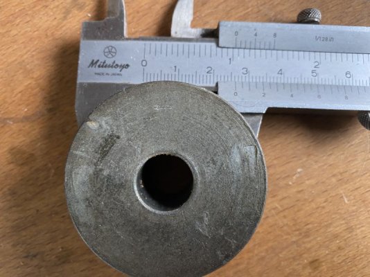

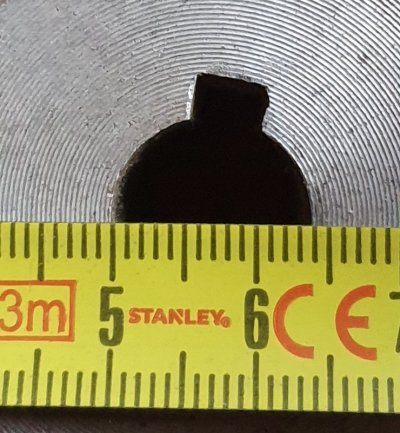

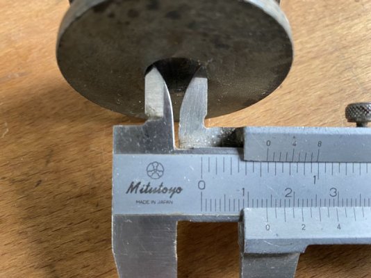

Ik denk dat we een poelie niet over de wangen moeten opmeten maar op het loopvlak, zie mijn oude poelie op foto 1. Immers de hoogte van de snaar en de wangen van de poelie zijn niet direct bepalend voor de draaisnelheid die wordt overgedragen aan de zaagas. Binnendiameter voor de motoras van mijn poelie op foto 2.
@Arjen Bosse, die poelie van jou zou wel eens kunnen passen! De 14mm voor het asgat klopt in ieder geval, en de diameter over de wangen is veelbelovend. Zou je hem eens willen opmeten zoals hier op foto 1?

De maat die je nu hebt opgemeten is niet relevant. Je moet de buitenmaat van de poelie meten. Daar uit volgt de hartlijn van de snaar, die je gebruikt om de toerenverhouding te berekenen. Maar als je van beide poelies de buiten maat neemt is dat voor dit soort werk ook prima.
