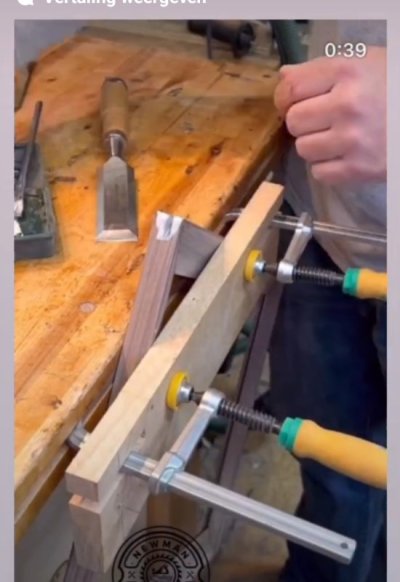

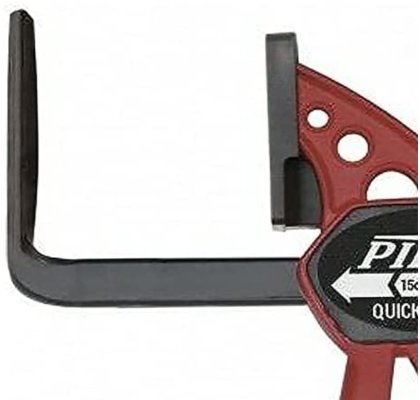

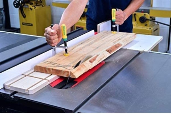

Wat gebruiken/bevelen jullie aan voor gebruik bij klemmen bij b.v. zaagtafelmallen. Piher of Microjig?
Pihers zijn een stuk voordeliger maar maken gebruik van een rechthoekige uitsparing.
Microjig is stuk duurder en benodigd een speciale 17⁰ zwaluwstaart frees.
(Bij nader inzien is dit 14⁰)

Ik gebruik daar gewoon kikkerplaatjes van hout voor. Kosten niets . Kan je makkelijk aanpassen aan wat je nodig hebt. Stukje draadeind m8 met een veer er om. m8 vleugelmoer.
10.701
2.570
Ja en een speciale frees is handig maar niet noodzakelijk. Er zijn verschillende filmpjes op youtube die dit laten zien. Voor de sterkte maakt het ook niet uit want bij dit systeem druk je van boven en trek je aan van onder.
Ik ben erg tevreden over de kwaliteit van de microjig klemmen. die van pihers heb ik nog niet gebuikt.
Je kan de microjig klemmen ook "omdraaien" wat soms handig kan zijn.

Ik had 17⁰ gezegd maar het is 14⁰ dus dat komt ook dichter in de buurt van een "normale" zwaluwstaartfrees.
