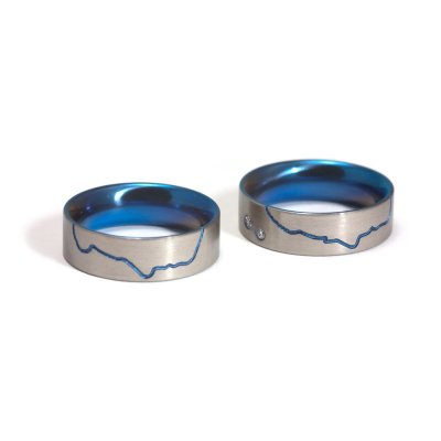

Misschien kun je de pen maken van metaal dat zich goed op een houtdraaibank laat draaien zoals aluminium, messing, brons, koper, etc.
Als je de body draait en vervolgens laat graveren kun je het daarna laten anodiseren en vervolgens weer heellicht afdraaien of afschuren/polijsten.
De anodisering blijft dan achter in de gravure.
Onze dochter en partner hebben zo hun trouwringen laten maken uit geanodiseerd titanium
Hun ringen zijn eerst in vorm gemaakt, daarna hun silhouet erin gegraveerd, daarna geanodiseerd en vervolgens weer afgedraaid.
de blauwe anodiseringslaag bleef achter in de gravure van het silhouet en op de binnenkant. Zie ook: http://www.marclange.nl/persoonlijke-trouwringen
