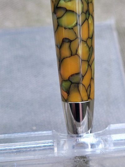

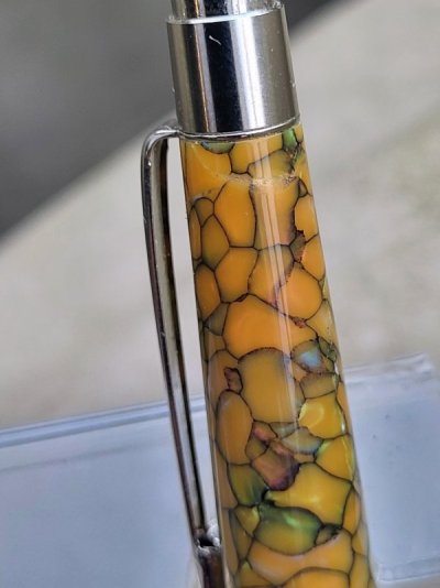

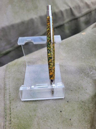

Deze pen is gemaakt van casein. Een hele oude soort kunststof waar ze mee gestopt zijn. Kan niet/slecht tegen water en is heel lastig te draaien. Ik heb mijn skew meerdere malen geslepen. Hoewel er hele mooie dunne krullen vanaf kwamen brak en scheurde de blank toch tijdens het maken. Het stond er wel bij toen ik de blank kocht. Niet voor beginners, geen garantie en lastig te bewerken. Alles waar. Dit stuk had ik niet besteld maar kreeg ik erbij omdat de voorraad niet klopte.
Over de kleurcombinatie ben ik niet tevreden, messing/goud of zwart had denk ik mooier gestaan. Nu heb ik nog wel een 6 andere kleuren van dit materiaal maar dat heb ik voor andere modellen in gedachte. Geschuurd tot p 1500 niet nat maar droog. Ja je kan het nat schuren als je het maar meteen weer droog maakt. Aan een zijde zitten wat scheurtjes in de blank dus ik wil daar geen water tussen hebben. Hierna heb ik het gepolijst met Tripoli en white diamond pasta en daar na uitgepoetst. Ik kon geen verschil merken tussen stap twee en drie. Dit poetsen gaat wel heel veel makkelijker en sneller dan nat schuren en met vloeistof polijsten.
Echt een goede glans de spiegellijn is geheel recht en ik zie er geen schuursporen meer in.
Je ziet hier de scheuren in. Hier op de foto lijkt het heel erg. In werkelijkheid zie je er heel weinig van. Nee ik heb de stukken niet terug gelijmd Ik zag het halverwege dat aan een zijde er scheuren in zaten. Tijdens het draaien regelmatig superlijm over de scheuren gedaan. De pen is nergens mee afgewerkt. Messing huls gelijmd met UHU endfest epoxy.
