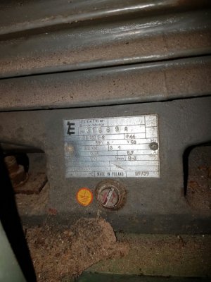

De machine heeft een 2.2 Kw motor.. Verder wordt ik niet veel wijs uit dit plaatje. Zal vanavond even kijken naar de specificaties.

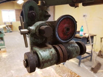

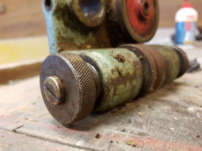

20170703_205614.jpgDeze geleiders, kan ik die veilig in de azijn leggen tegen het roest en/of schoonmaken met remreiniger? En als dat kan, daarna met WD40 inspuiten..

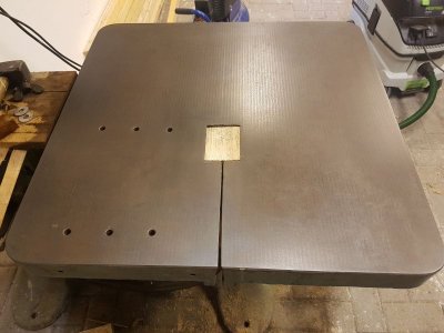

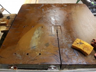

20170703_231810.jpgVerder ben ik met de tafel begonnen die aardig wat vliegroest heeft. zou eventueel nat schuren met de hand (korrel 600/1000) helpen?
