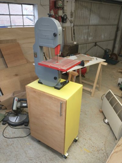

Het betreft een no-name (waarschijnlijk China-made) zaag die ik een tijd terug in de buurt gekocht heb in niet-werkende staat.
Achterop een 350w motor, onderop een zware (gegoten metalen) voet, dus hij staat lekker stabiel. Er zijn gaten om hem vast te schroeven als je dat wil. Wat je ziet is de maximale zaaghoogte en die betreft ongeveer 7cm (maar dat wil je niet, daarvoor is de motor echt niet sterk genoeg). Max 3/4 cm is aanbevolen.
De reden van het niet-lopen was dat de oppervlakte op de lintwielen was vergaan. Ik heb één wiel voorzien van een rubberen laag (oude binnenband + lijm) en omdat dit erg bewerkelijk was, het onderste wiel met ducttape. Dit bleek net zo goed te werken. Boven- en achterop de wielen voor het stellen van het lint.
Er zijn kleine metalen pinnen aanwezig welke je kunt stellen voor het klemmen van het zaaglint, in een poging dit stabiel te houden. Dit staat voor nu goed maar je blijft altijd wel een beetje stellen - zeker als je veel kracht op het lint hebt gezet moet je soms opnieuw met de pinnetjes aan de slag.
Er is een stofafzuig aansluiting aanwezig (kom ik nu achter ).
Het zaagtafeltje is kantelbaar en voorzien van sleuven - er is echter geen verstek- of langsgeleider aanwezig, die moet je zelf maken. De plastic inleg langs het zaaglint is vervangbaar en ook een beetje uitgelubberd, je kunt eenvoudig iets nieuws maken van een plaatje hout.
Er zit een vrij nieuw, scherp zaaglint op. Geen idee van de hoeveelheid TPI, maar hier is een centimeter rolmaat erlangs, dan kun je dat vast zelf uitzoeken.
Er zijn geen defecten, doch één van de twee knoppen waarmee je de deur dichtdoet (de onderste) is dol en kan dus niet vast. Dat is eenvoudig op te lossen maar hindert de werking niet - de bovenste kan wel vast. Al met al is het niet de meeste nauwkeurige zaag, en niet de meest krachtige, en ook niet de mooiste, maar als eerste machine voor een beginnend houtbewerker/draaier zal het vast een hoop plezier geven. Hij is vooral leuk voor iemand die met poppenmeubeltjes en dergelijke aan de slag wil.
