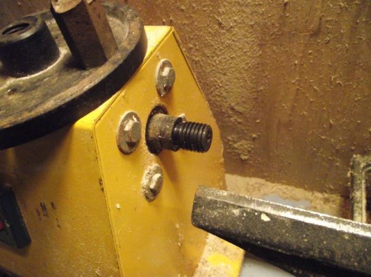

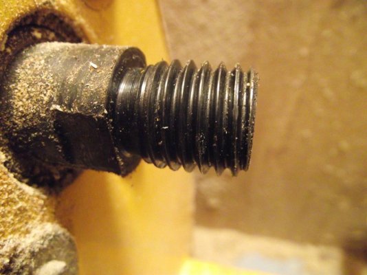

Dag allemaal. Ik ben in het bezit gekomen van een oud eenvoudig draaibankje. Merk Ferm, made in Taiwan.
Ik weet niet of ik houtdraaien echt leuk ga vinden, maar wie weet. Nu vraag ik me af welk draad er zit op het ding.

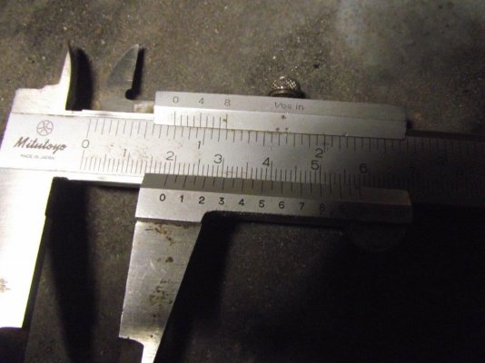

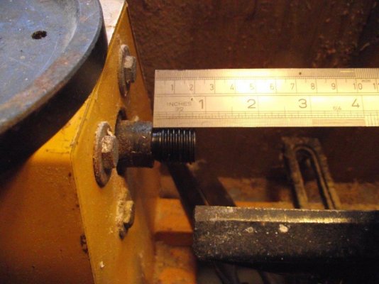

Ik dacht zo te zien M18, maar als ik het meet kom ik op bijna 19 mm.
Is dit een Engelse maat en zo ja, welke?
Er is hier vast iemand die er iets over kan zeggen... ;)

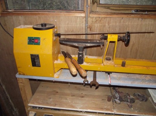

De foto van de draad was niet mijn bedoeling. Het ging mij om de constructie van de draaibank. Wil je op deze draaibank een chuck zetten dan kost dat meer dan de bank waard is.
Dit is de goedkoopste die ik ken HBM CK 4 - 4 S Houtklauwplaat voor Houtdraaibank
Denk niet dat je met een set bekken er bent. Alhoewel je de bekken ver kunt opendraaien hebben ze maar een beperkt veilig gebruik.
Een adapter 3/4"binnen naar m33x3.5 buiten met een degelijke m33 chuck is meer aan te bevelen.
Deze chuck kan je ook meenemen naar een betere draaibank.
Kijk even op deze site chucks Archieven - Pagina 2 van 2 - De Houtdraaierij
Ronald is al jaren forumlid en professioneel houtdraaier. Je kunt hem ook een mailtje met vragen sturen.
Kijk op you tube naar jam chuck of friction chuck. Je hebt dan wel een faceplate nodig.
Zelf zou ik me even aanmelden bij radius (nederlandse houtdraaiers vereniging) en kijken of je bij iemand in jouw buurt op een bank wat mag oefenen. Dan leer je het in ieder geval niet fout aan.
Kijk nog wel even of je inderdaad 3/4 schroefdraad hebt 16 tpi (tanden per inch)

Ik doe morgen wel een plaatje van de draaibank.
Het is een oudje made in Taiwan.
En ik kreeg hem gratis, dus al gauw is de klauw duurder dan de draaibank.... :)

Bedankt voor de antwoorden. Ik was vergeten te vermelden dat ik i.d.d. op zoek was naar iets dat op M33 uit komt. En daarom wil ik weten wat voor draad er op mijn bankje zit. En ik zie nu dat ik wel degelijk op de verkeerde afdeling zit, sorry. Laat de mod me maar gauw ergens anders onderbrengen....
@Wim Kluck Hier een plaatje van het oudje. Ik weet dat het niet veel voorstelt vergeleken met de ingenieuze monsters die hier soms voorbij komen, maar ik kan er in ieder geval een beitelheft mee maken...;)
Ik denk dat het geen 3/4 draad is, geen 16 per inch...
