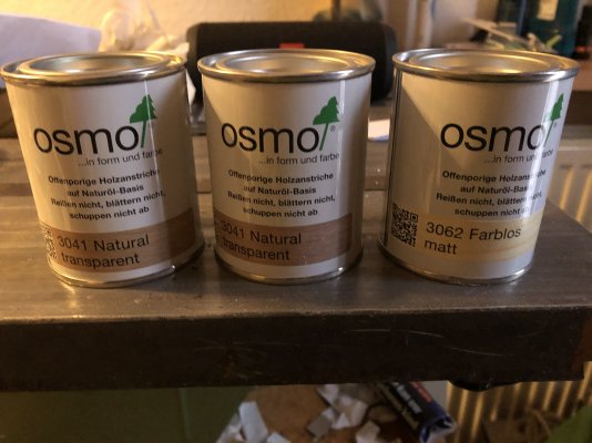

ik heb te weinig hardwax besteld. Maar morgen moet het af zijn. Is er iemand die weet of je de 3041 naturel transparant en de 3062 farblos mat kunt mengen want dan heb ik wel genoeg. Verder heb ik nog lijnzaadolie (beetje) en terpentine. Iemand die kan helpen?

Ik weet het niet en zou de website van Osmo bekijken, maar dat heb je vast al gedaan. Dan maar een klein beetje mengen en zien of dat goed gaat?

Als ik het zo lees op de site van een van de leveranciers, is het dezelfde basis, maar is er in de 3041 wat wit doorgemengd. Er wordt zelfs geadviseerd om de 1e laag op te zetten met 3041 en deze af te werken met 3062.
Osmo geeft zelfs aan dat de kleuren van de Decorwax onderling gemengd kunnen worden, ik ga er vanuit dat dat dan ook voor de hardwaxolie geldt. Maar meten (proberen) is weten.
Waar woon je, misschien heeft iemand nog een pot staan waar je wat van kunt overnemen morgen?

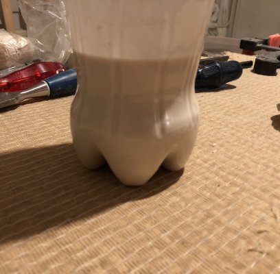

Ja maar ik had dus geen tijd meer. Vandaag om 14:00 moet het opgeleverd worden. (Kamer). Ik heb alles bij mekaar gegooid en het lijkt te werken.
volgens osmo zelf kan het maar raden ze het niet aan: op mijn vraag of het nu wel kan of dat je opnieuw kan beginnen kreeg ik geen antwoord.
als je schud mengt alles. Maar als je het laat staan krijge je eerst een witte laag en dan een tweede iets donkere. Ik zie verder geen enkel verschil in mijn afwerking vergleken met de kleine testjes die ik had gedaan. Conclusie: het kan maar zou er mee op passen en als niet moet ook niet doen.
Ik had ook meer m2 eruit dan wat osmo aangeeft. Wat dank zou betekenen dat ik te weinig erop heb gedaan.

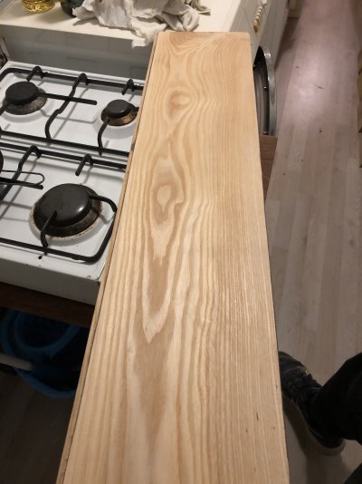

Wat raar ik kom net terug bij de kamer en het is zijn geen 2 lagen. Of het was lichtinval of het is door reactie gemend...?

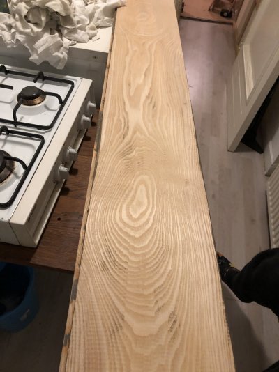

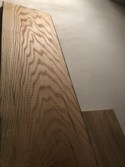

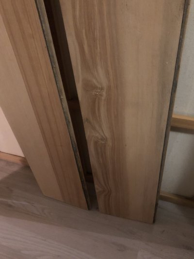

het is jammer dat ik geen kans kreeg om die masief essenhout wat beter te schaven/schuren want er zaten een paar mooie planken tussen..
