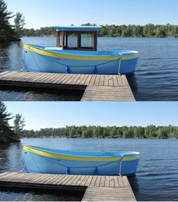

Ben druk bezig met zoeken naar een ontwerp wat me bevalt, maar dat valt nog niet mee.
Nu heb ik wel een bootje gevonden maar er zit een kajuit op en die wil ik niet, nu vraag ik me af of ik de boot ook gewoon kan bouwen zonder kajuit en er vervolgens mijn eigen inrichting in kan maken.
Het ontwerp heeft mijn maximale lengte en is lekker breed waardoor er veel ruimte ontstaat voor de inrichting.
Overigens vind ik de vorm ook wel grappig.
dit is uhm: http://www.boatdesigns.com/16-or-18-Tug-Along-SG-tugboat/products/669/
ben ook al creatief geweest, om een idee te krijgen:
Ben erg benieuwd wat jullie ervan vinden
tuoh
Hoe verzinnen ze het:confused: Alles is hier ondergeschikt gemaakt om toch maar zoveel mogelijk (zit)plaatsen te creëren, dat je dan een (boot?)vorm krijgt als een badkuip is blijkbaar bijzaak.
Een niet onbelangrijk iets tijdens het zoeken naar een geschikte rompvorm is het toekomstige vaargebied, open water of ????
Het lijkt me dat wat je wil niet verenigbaar is met de max lengte die je voor ogen hebt (5m) Je idee vraagt om een bootlengte van min. 6m à 6,50m, dan is alles wat meer geproportioneerd en krijg je een mooiere rompvorm.
Wel een geslaagd 4,4m ontwerp is de EBIHEN 16 motorversie van F. Vivier vind ik, dat ziet er tenminste als een boot uit:p
Mvg,
André
[FONT=verdana, sans-serif]Kan er veel over zeggen, maar uiteindelijk heb je gewoon gelijk...
[FONT=verdana, sans-serif]Ik wil geen boot die er geweldig gelikt uitziet om vervolgens gehurkt op een panlat te zitten. [/FONT]
[FONT=verdana, sans-serif]Ik wil een boot waar ik met 4 volwassenen en 2 kiendjes lekker in kan hangen om vervolgens wat op het water te dobberen.[/FONT]
[FONT=verdana, sans-serif]Overigens vind ik het originele ontwerp (met stuurhut) ook erg grappig, alleen krijg ik deze door zijn hoogte niet door de poort van mijn werkplaats.[/FONT]
[/FONT]
[FONT=verdana, sans-serif]Al met al is het natuurlijk ook een kwestie van smaak, Ik maak geen boot omdat iemand anders hem mooi moet vinden.[/FONT]
[FONT=verdana, sans-serif]Uiteindelijk ben ik meer geïnteresseerd naar jullie technische mening.[/FONT]
[FONT=verdana, sans-serif]Het vaargebied zal zich voornamelijk bevinden op de maasplassen in midden-limburg en 's avonds gaat hij gewoon weer op de trailer mee naar huis de schuur in.[/FONT]
[/FONT]
[FONT=verdana, sans-serif]Groetjes Sjuul[/FONT]

Eerlijk gezegd vind ik het een gedrocht:(
Ik denk dat het goed is om wat de tijd te nemen en je te orienteren, via Wooden Boat bijvoorbeeld, dan ontwikkel je wat inzicht in vorm en schoonheid en zie je ook de haalbaarheid in de bouw van een acceptabele boot die aan jouw wensen voldoet. Je hebt heel wat talenten die je vast voor een mooie boot kunt inzetten! Blijf je ideeën hier uitwisselen en wie weet krijg je nog heel wat tips!
