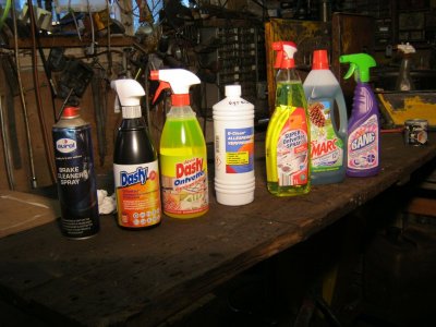

Na jaren lang zoeken naar de voor mij de beste ontvetter en is Dasty als beste uit de test gekomen en wel de zwarte fles!.
Begonnen met terpentine - wasbenzine - remmenreiniger maar allen lieten toch nog vuil of was achter.
Nadeel is met Dasty dat je het met water moet naspoelen en dat kan niet altijd.
Naspoelen doe ik met de tuinslang / borstel en daarna droog ik het met de verfföhn en komt het object gelijk op temperatuur
voor de 1e laag grondverf en dit droogt dan ook mooi snel. ( nu gaat dit over metaal)
Had ik dit eerder maar geweten, voor mij niets anders meer
