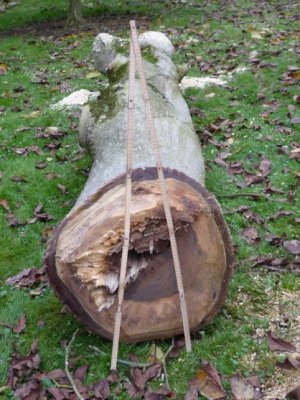

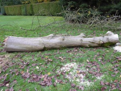

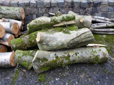

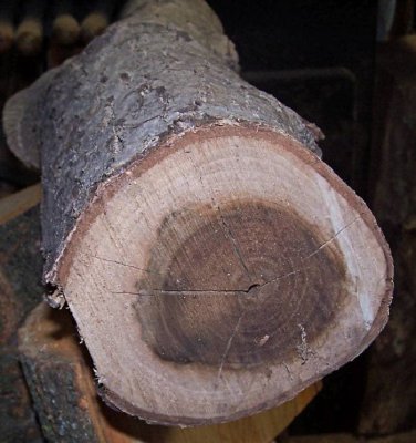

De bedoeling is om het hout te gebruiken om te draaien of te snijden.
Kan ik deze stam (55cm diameter aan de basis, 45cm andere kant) ook best in de lengte in tweeën proberen te zagen? en het kernhout eruitzagen?
Welke lengte kan ik de stukken van de stam best laten (de stam zelf is ongeveer 3.5m)? De stukken moeten wel te transporteren zijn met de kruiwagen.
Kops hout insmeren met verdunde houtlijm?

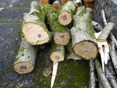

Wat kan ik het beste doen met de dikste stukken (2 onderste fotos) van de onderste takken (ook in tweeën in de lengte)?
Ronny

Een notelaar als deze zou ik schalen uit voordraaien, maar precies andersom dan normaal. De bodem van de schaal komt dan uit het kernhout. Waarom? omdat je anders een schaal krijgt met 2 bruine vlekjes op de rand. Dat ziet er niet mooi uit. Een walnoot (zo noemen we deze boom in NL) heeft vaak scheuren vanuit de kern naar buiten. Let daar op. Wat ik ook mooi vind is om blokken eruit te zagen van 10 breed x 10 hoog x 35 lang oid. Liefst half kernhout half spinthout. De kopse kanten dompel ik in de hete parafine. Je kan 4 van deze stukken om de kern heen weghalen. De kern zelf mag er niet in zitten. Mooi voor pepermolens bv...
De stukken waar geen of nauwelijks een bruine kern in zit gaan bij mij in de kachel. Het witte spinthout wordt nooit zo mooi wit als bv essen. Het ziet er altijd een beetje grauw uit...

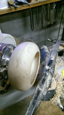

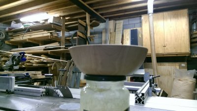

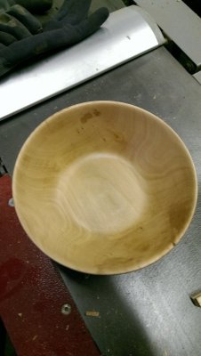

Ik heb een tijdje gelden een stuk notelaar gekregen van zo een dertig cm diameter. Er zat erg weinig donker kernhout in en dat is dan nog grotendeels verdwenen tijdens het voordraaien.
Eén schaal is bijna gereed (ze moet nog enkele lagen carnaubawas krijgen), een tweede staat in de draaibank.
