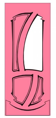

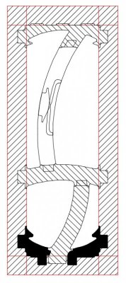

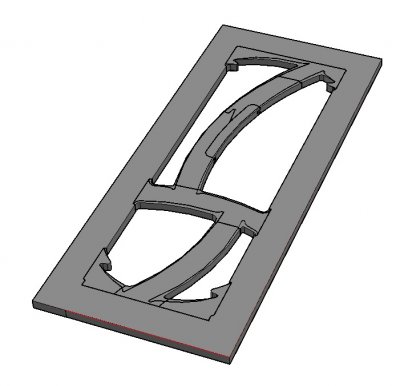

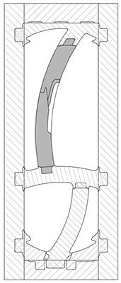

Goed, het ontwerp:

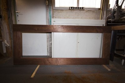

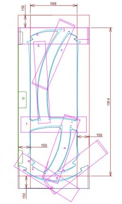

Dorpels en stijlen worden van Merbau en de "kunstzinnige" gedeeltes worden uit stukken mahonie gemaakt die gekannibaliseerd zijn van een andere buitendeur (uit 1967).

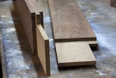

Eerst heb ik de Merbau balken tot een deurkader verwerkt. Dit was belangrijk om de maten te kunnen bepalen voor het binnengedeelte.
Daarna kon ik gaan puzzelen met de stukken Mahonie.
Ieder stuk mahonie levert een deel van de deur, maar bij veel stukken blijft er niet veel ruimte over.

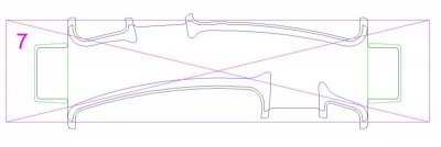

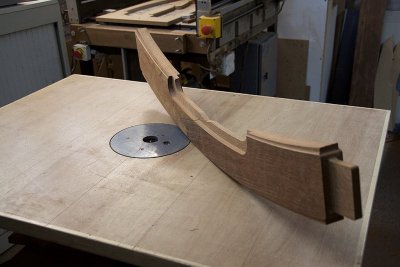

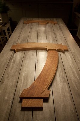

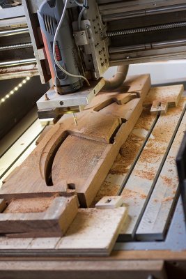

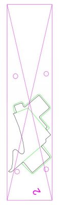

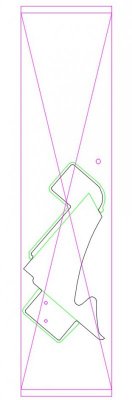

De dwarsbalk is het eerste stuk wat ik heb gefreesd, maar eigenlijk ging dat helemaal niet zo goed de eerste keer. Op een blog (net mee gestart) zal ik al mijn ervaringen van het "project voordeur" uitgebreid beschrijven en nog veel dieper op details ingaan. Zodra er wat meer inhoud op de blog staat zal ik de URL hier delen. Voorlopig zal ik hier gewoon de foto's van de voortgang plaatsen.

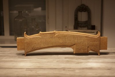

Zoals gezegd; De dwarsbalk als eerste deel
Het frezen van het bovenste gedeelte ging verder perfect. Als alle andere delen ook zo goed gaan ben ik een tevreden mens. Ik verwacht echter nog wel wat "uitdagingen" op mijn pad.

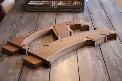

In ieder geval zijn de eerste delen al leuk om naar te kijken :cool:
De delen op de foto's hebben overigens alleen nog maar een bewerking aan de voorzijde gehad. De achterzijdes worden aangepakt zodra ik alle overige delen heb. Dan worden natuurlijk ook de pennen wat dunner gemaakt. De gaten voor de pennen zal ik handmatig moeten maken omdat er onder de portaalfrees gewoon geen ruimte voor is.
Het is dus niet allemaal CNC :D

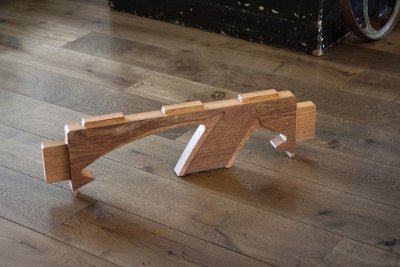

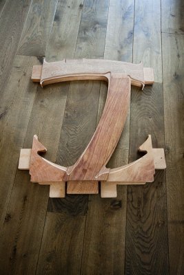

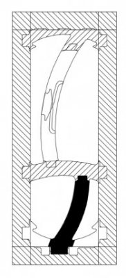

Gisteravond de voorzijde van een derde deel gemaakt. Het betreft hier het onderste deel van de middenstijl van de deur. De gearceerde delen zijn qua voorkanten en contouren al klaar.
Zonder stijlen is het nog maar een mager geheel
Omdat hier alleen nog maar de voorkanten en contouren klaar zijn, zijn de pennen van de delen nog niet verdund en de gaten nog niet gereed. Echt "passen" doet het nog dus niet, maar een indruk van het eindresultaat wordt langzaamaan zichtbaar.
Hier is het deel waar het gat in komt op de pen gelegd om de aansluiting van de delen te laten zien.
De richtingen van de nerven zijn nu wel storend, maar de deur wordt uiteindelijk toch geschilderd.
In ieder geval loopt alles wel in lijn
Volgende week herfstvakantie, dus dan zullen er hopelijk wel meer delen gaan volgen.

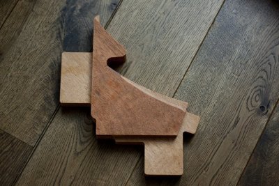

Maar goed, ook nog even een update:

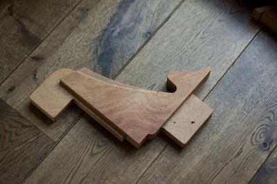

De onderste delen (tussen de stijlen en de onder-middenstijl en bovenop de onderdorpel) zijn nu ook aan de voorkant gereed.
Beetje puzzel was het wel, want het ruwe hout bevatte een paar gaten en hier en daar een flinke beschadiging en zelfs een afgebroken schroef. Ook wilde ik wel een beetje "economisch" met het beschikbare hout omgaan.
Maar ben best tevreden met het resultaat.
Beetje passen "op het zicht" met het onderste deel (let niet op de natte vingers op het hout)
En nee, het is geen anker voor een boot :cool:

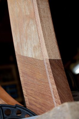

Bovenste middenstijl

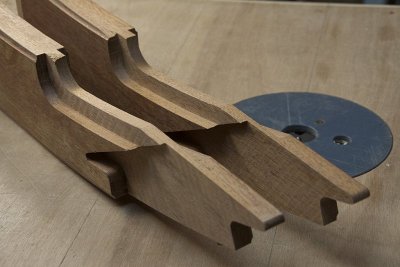

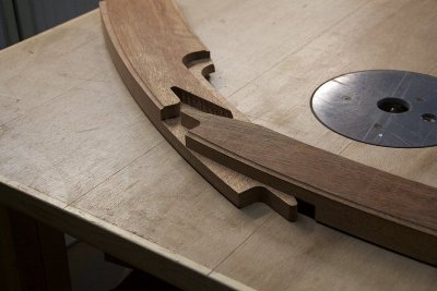

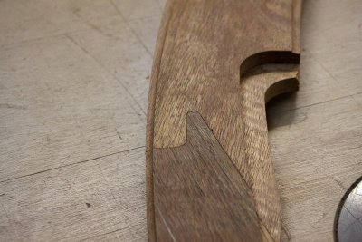

bovenste middenstijl bestaat uit drie delen. Vandaag zijn de twee grootste delen gereed gemaakt.

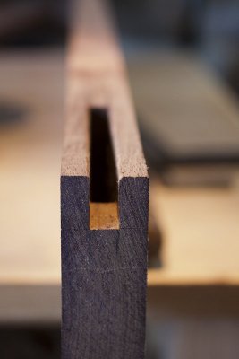

Verbinding was hier natuurlijk de uitdaging.

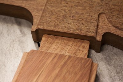

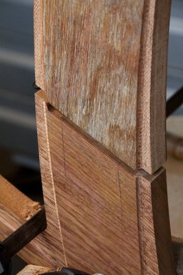

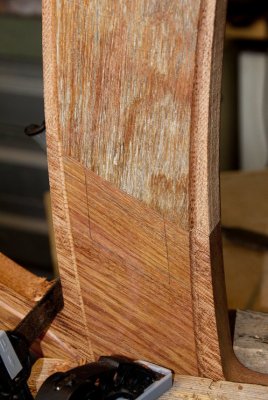

Jammer genoeg twee "uitbrekers", maar gewoon te wijten aan gebrek aan voldoende ervaring met (dit soort) hout.
In ieder geval past het spulletje wel goed in elkaar.
De verbinding werkt zoals gehoopt en het "voelt" solide. Delen blijven zelfs zitten zonder lijm of schroeven.
Volgende stap zal het inmeten en frezen van het sluitstuk zijn.

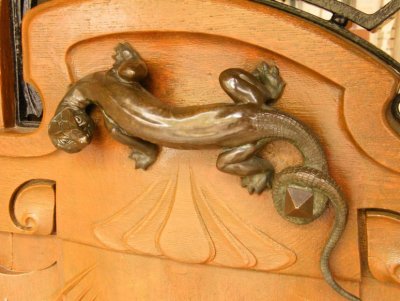

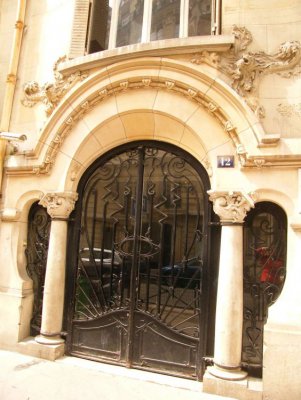

Zoals ik in mijn openingspost al had aangegeven, ben ik geïnspireerd door de deuren (eigenlijk meer de complete architectuur) van Ernest Blerot.
Hieronder een paar van die prachtige deuren
(de foto's van de deuren zijn niet van mij, maar zijn geleend van Flickr.com. Alle credits dus voor de makers van de foto's)
Ernest Blerot was eigenlijk "runner up" van Victor Horta, maar zijn werk is denk ik wel bij velen bekend. Helaas mogen er geen foto's in het Hortamuseum worden genomen en veel wat er op het Internet te vinden is, is beschermd. Daarom maar één deur van Horta.
Binnenkort hoop ik zelf eens een bezoek aan het Hortamuseum te kunnen brengen
Voor het overige werk van Horta moet je maar even Googlen als je er geïnteresseerd in bent (of geworden :eek:)
De Architect die het volgens mij echt (te) bont heeft gemaakt was Jules Lavirotte (Sorry, alleen Engelstalig).
Deze deur heeft ook nog eens een beladen mythe omdat hier een penis afgebeeld zou zijn. Ik denk dat de kijker dit zelf maar moet beoordelen ;-)

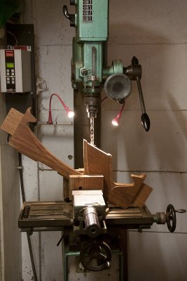

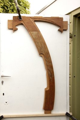

Vandaag weer een stapje dichterbij mijn eigen voordeur gekomen. Ik had eigenlijk het sluitstuk voor de middenstijl op de planning staan, maar wilde eens wat anders doen dan alleen maar frezen.
Vreemde vormen zijn wel een uitdaging. Gelukkig kan de gehele kolom een behoorlijk eind omhoog.
En zoals je ziet aan de machine : Hier schuilt eigenlijk een Wtb'er.

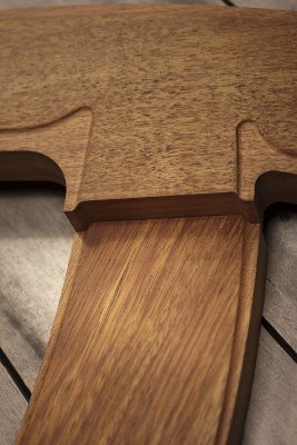

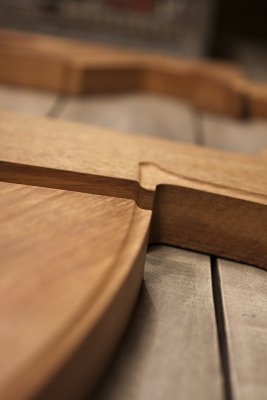

Heb de middenstijl nu ook aan de bovendorpel zitten.
Wanneer ik echter met de vingers langs de verbinding ga, voel ik een klein beetje hoogteverschil, maar slechts aan één kant. Ik realiseerde me plots dat de delen niet allemaal even dik zijn. Het komt van gebruikte deuren, is weliswaar geschaafd, maar hoeft natuurlijk niet allemaal even dik te zijn. Daar baal ik van want ik had alles gewoon eerst nog even op dikte moeten brengen (of minstens alles moeten nameten). Dus ook hier weer: "assumption is the mother of all mistakes" (aannames zijn de bron van alle fouten)
Al met al ben ik toch wel tevreden want rechtop tegen een witte achtergrond......:cool:

La Virotte heeft in Parijs een paar pareltjes gemaakt. In de wijk naast de Euromast (hoe heet dat ding daar ook al weer?). Het Hortamuseum wil ik ook nog eens naar toe.
Het moet wel bij je huis passen. Ben dus benieuwd hoe deze (prachtige) deur straks uitkomt.
