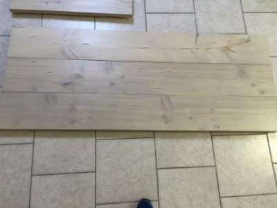

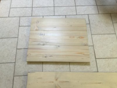

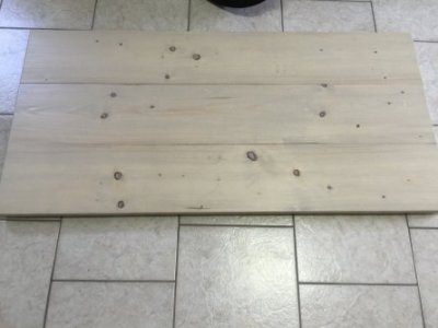

Wou het hout een beetje een oudere look geven. Ben gister maar met de roller begonnen. Ik zal is kijken of ik de foto's kan uploaden op mijn mobiel

ik vind het niet verkeerd hoor van je foto's te zien, nieuw steigerhout wordt pas echt oud qua look nadat het een jaar of wat buiten gestaan heeft. Beits kan helpen de boel wat de vergrijzen maar het blijft anders dan oud steigerhout.
Voor de echte oude look zul je je planken dus buiten moeten laten overwinteren (of oud steigerhout of nieuw-oud-gemaakt steigerhout moeten kopen), maar ik vind de look van nieuw vuren steigerhout (dat zoiezo veel gladder is dan oud steigerhout) met een goede beits ook nooit misstaan.
