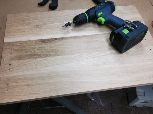

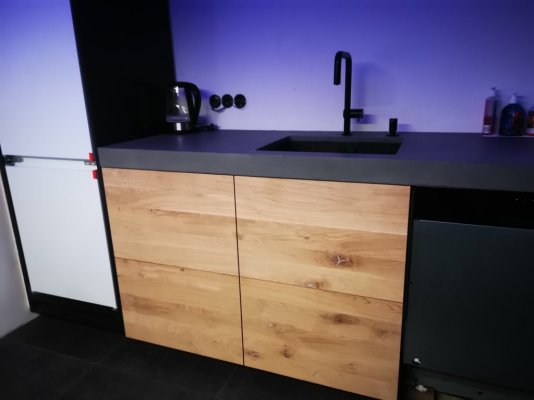

Ik heb voor de metod lades 1 front besteld (De goedkoopste) en die als mal gebruikt voor mijn nieuwe massief eiken fronten.
Deze was voor 60cm lades, voor 80cm lades kun je hem aan beide zijkanten gelijk houden. Puntjes zetten met een houtboor daarna mal eraf en alles netjes op diepte boren.
Tip gebruik een dieptestop van het merk ENT beschadigd de boor niet en zit muurvast.
Succes!

Dank voor de tip, maar t is inmiddels gedaan.
Voor de diepte heb ik tape om de boor gedaan. Zolang je maar rustig boort gaat dit ook prima.
Strakke frontjes trouwens !!(y)
