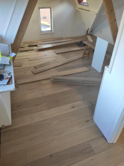

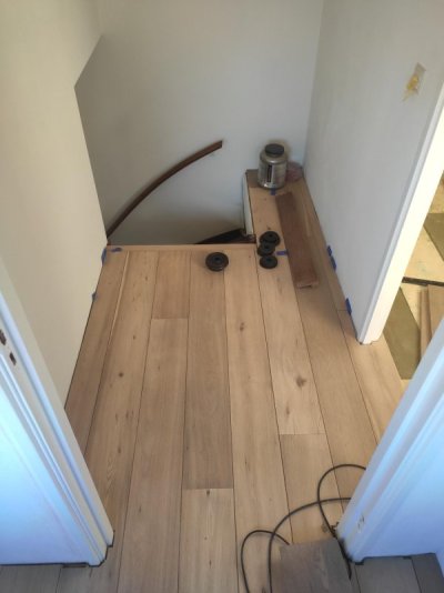

Ik ben een gemiddelde doe-het-zelver en heb onlangs een tweedehands multiplank eiken parketvloer gekocht. Na een trauma te hebben opgelopen met het moeten verwijderen van alle lijmresten van de mes en groef, en na twee dagen van opschuren van de planken, ben ik nu eindelijk de boel aan het leggen. Ik heb me rot gezocht naar goede informatie over de werking van (multiplank) parket maar kom niet verder dan een enkel algemeen zinnetje her of der op een website van een parketboer.
SITUATIE
Mijn situatie is namelijk zo; ik leg de vloer op de zolder van een jaren '30 hoekhuis, dat matig is geïsoleerd en waar ik in de winter boven nauwelijks stook (want ik heb geen bezwaar tegen slapen in de kou). Als gevolg is de luchtvochtigheid in de winter op zolder bijzonder hoog, wel rond de 70 - 90 procent, bij een temperatuur van 10 a 15 graden. In de zomer wordt het op zolder net zo warm als buiten, of wel meer (want de zon draait de hele dag rond mijn huis). Voor de luchtvochtigheid in de zomer heb ik geen data, maar nu in april is de luchtvochtigheid rond de 40-50 procent. Aan de ene kant lees ik dat multiplankvloeren nauwelijks werken, maar daarbij gaat men waarschijnlijk uit van nette luchtvochtigheidsomstandigheden van tussen de 40 - 65 zoals vaak wordt voorgeschreven, en niet van zulke extremen als bij mij thuis.
VRAAG
Mijn vraag is hoe ik mijn multiplank vloer het beste kan leggen en behandelen om zo min mogelijk problemen met werking van het hout te krijgen? Lijmen rondom, of alleen de kopse kant (ik lees dat de planken nauwelijks werken in de lengterichting), of helemaal niet? Op sommige punten vastschroeven aan de houten verdiepingsvloer (aan 1 zijde van een ruimte zodat het nog wel de andere kant op kan werken)? Of alleen spanveren* gebruiken (zojuist geleerd op dit forum, dank!)?
En dan de behandeling: ik zou het liefst transparante matte lak gebruiken, maar een lak sluit het hout voor zover ik weet volledig af, wat dus zou betekenen dat vocht eronder gevangen kan worden en het hout niet goed kan ademen. Aan de andere kant, kan het vocht waarschijnlijk ook moeilijker in het hout, wat werking weer tegen zou gaan. Heeft de afwerking überhaupt impact op de werking van hout? Of misschien beter toch voor een veiligere optie gaan en een stapje 'zachtere' afwerking kiezen, en voor hardwax gaan?
Als iemand me op weg kan helpen of een goede website heeft over de werking van hout, heel graag!
Bij voorbaat dank,
Floris
* zo'n op zichzelfstaand zinnetje op een site van een parketboer: "Spanveren hebben alleen echt toegevoegde waarde bij massieve planken die zwevend gelegd worden. Bij multiplanken hebben de spanveren nauwelijks toegevoegde waarde en kunnen ze tot gekraak in je vloer leiden."
