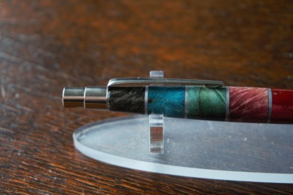

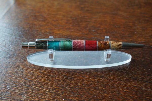

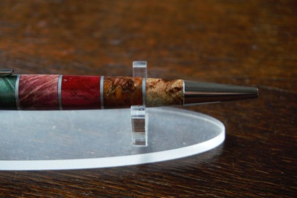

Ben bijna een week bezig geweest voor ik deze pen kon gaan maken. Eerst het hout 24 uur in de oven drogen dan 24 uur in het vacuumvat dan minmaal 24 uur in de vloeistof laten zitten. Als laatste van dit recept afbakken in de oven voor een uurtje of 2. Zagen boren en haaks frezen. Alu plaatjes boren. Alles goed schoonmaken ontvetten en dan met superlijm de boel in elkaar zetten. Weer de kopse kanten haaks frezen en dan de boel op de draaibank.
Hier het resultaat. De foto is waardeloos en de kleuren komen helemaal niet uit op deze foto. Post wel een keer een ander.
Het hout is spalted maple burl of te wel wortel esdoorn met slaap.
Kleuren van links naar rechts. Zwart, blauw, groen, wijnrood, rood, oranje en hel geel. De laatste 2 kleuren komen ook bij gewoon licht niet goed eruit.
Niet elk hout neemt elke kleur even goed op.
De kleuren heb ik toegevoegd aan een stabilisatiehars (mappa tools) en als kleurstof die can catus juice gebruikt. Ik kan ook niet teveel kleuren tegelijk doen in het vacuumvat. Het spat ook iets en het vat is ook maar 30 liter.

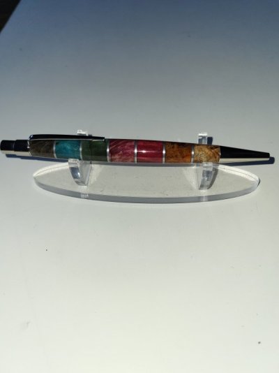

B ij deze een betere foto. In het rood zit een wit vlekje, waarschijnlijk polijstpasta voor het afwerken.
