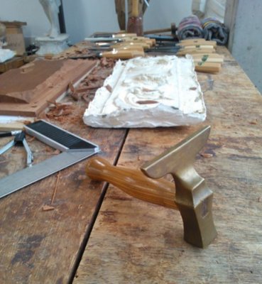

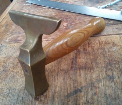

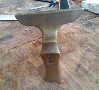

Hallo Allen,
onlangs wandelde er iemand onverwacht de cursus houtsnijden ( Academie Antwerpen) binnen om te gereedschap te koop aan te bieden. Daartussen zat een hele mooie fineerhamer.
Toen de aanbieder nog op een hogeschool zat, had hij samen met enkele andere studenten het lindehouten prototype ontworpen. Naar dit model lieten deze studenten dan 6 of 8 hamers gieten in brons, in zandgietvormen. Daarna werkte elke student zijn eigen hamerkop af (vijlen en dergelijke) en moesten ze ook het gat voor de steel maken. Ze moeten ergens in de buurt van Antwerpen gegoten zijn, hij twijfelde of die bronsgieterij nog zou bestaan.
Meer exemplaren dan dat zijn er nooit van gegoten, het is dus een kleine, unieke serie geworden. Hij die al meer dan 13 jaar niet gebruikt, dus die mocht weg.
De hamer is niet verkocht, niet helemaal het juiste publiek......... Maar omdat ik het een heel mooie hamerkop vond (niet de steel) moeten er wat foto's ( door een cursist genomen) op 't forum

Omdat ik voor me zelf een mooie fineerhamer wil maken en wat aan het zoeken was,kwam ik deze tegen op het forum.Die van mij zal uit een mooi stukje hout bestaan met een bronzen of messing strip.
Prachtig stukje gereedschap.

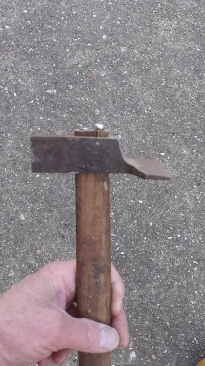

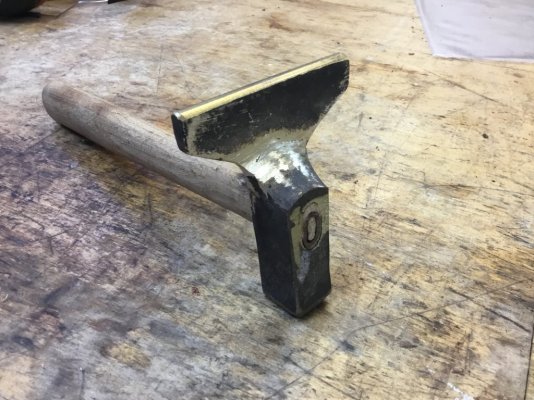

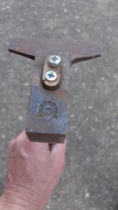

Dit is dus een fineerhamer?
Hoe wordt die gebruikt???
Deze is van staal.
    119,8 KB · Weergaven: 9
    44,8 KB · Weergaven: 10
Poortstuk
22 jan 2021
178
87
Aalten
Kort gezegd.
Je smeert je fineer in met warme lijm (aan beide kanten)en je ondergrond.
Dit leg je op elkaar.
en dan druk je de hamer op het fineer en wrijf je de overtollige
lijm er onderuit.Vanuit het midden naar de zijkanten.
Weer wat geleerd.
Een beetje polijsten van te voren is dus wel wenselijk.🤭

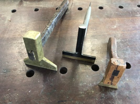

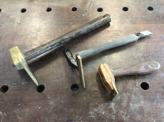

Hier mijn belijmhamers.
Links een messinghamer gemaakt door meester meubelmaker Jean Mehagnoul sr.uit de Jordaan in Amsterdam Steel van coromandel en een beuken hart.
Midden Dicktum belijm hamer staal met messing.
En rechts eigen maak belijmhamertje kop van messing en schildpad hout en notenhouten steel.
Groetnis,
Roeland
Waarderingen: Roel22
