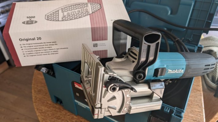

Die heb ik ook al jaren.
Prima machine.
Houdt de koekjes wel goed droog anders zwellen ze op em passen ze niet in de sleuf.
Ik heb ze in een ziplock met wat silica zakjes erbij.

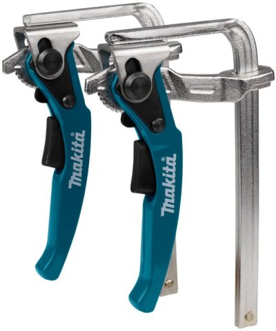

geleiderail met klemmen
die klemmen heb ik indertijd van festool gekocht
dat type is redelijk onhandig, omdat je een hand te kort komt om ze op je werkstuk en geleider te klemmen
nadien heb ik mij festool-1-hands-klemmen gekocht
eveneens pokkeduur, maar . . . er zijn er van andere merken
meestal blijft de geleider mooi op zijn plaats, waardoor klemmen overbodig zijn
8.259
2.654
Ik heb ook van die klemmen van festool. Werken al een jaar of 25 probleemloos. Volgens mij waren er toen zelfs alleen maar zulke klemmen. Die eenhandsklemmen kwamen pas later volgens mij.
Waarderingen: Superbra
7.256
1.994
Dat vraag ik me dus af... Ik vrees dat ik niet zonder klemmen zal durven zagen.
bij de aankoop zeiden de verkoper en de vertegenwoordiger dat klemmen overbodig waren
had nooit met een geleider gezaagd
klemmen bleken nadien in de meeste gevallen overbodig te zijn
de draaiklemmen dribbelden bij mij altijd naar beneden
daarom de eenhands gekocht
helaas van festool
andere merken zijn stukken goedkoper
laat de aandacht naar het onderscheid tussen draai en eenhands gaan
maw geen bezwaar tegen het gebruik van klemmen
je hebt ze nu toch

Ik heb beide types, gebruik op de rail eigenlijk altijd de draaiklem.
Vind persoonlijk dat ik die aan de onderkant gecontroleerder en gemakkelijker kan gebruiken dan de eenhandklem

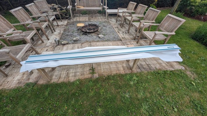

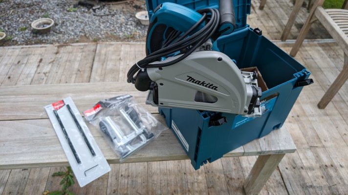

En deel twee van mijn bestelling is gearriveerd: een Makita invalzaag en 3 meter geleiderail met klemmen. De twee korte geleiderails die bij de zaag horen waren vergeten en worden nog nagezonden.
Bekijk bijlage 143925Bekijk bijlage 143926
Kijk hier wordt ik als makita fan weer blij van.
Heb de bedrade versie jaren met tevredenheid gebruikt.
Nu op accu.
Ook de 3mtr liniaal gekocht, veel makkelijker dan 2 rails koppelen.
Heb 1 van de 1.4 mtr liniaalen in 2 stukken gezaagd van 80 en 60cm.
Perfect voor kleine zaagsnedes of smallere planken.
