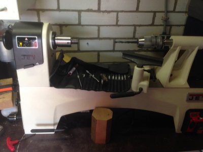

Na een tijd hier op het forum veelmooie draaiwerken gezien te hebben maar eens een echte draaibank gekocht
En nu veel oefenen

Kan iemand mij uitlekken waar het indexeren voor dient
de bank is een jwl 1221vs
Dient dit om je werkstuk vast te zetten in Een bepaalde positie om dan het te kunnen afwerken?

Nou word bijvoorbeeld gebruikt als je
gaten zou willen boren in de zijkanten van je stuk op gelijke afstand
denk bijvoorbeeld aan een karrenwiel tot nu toe heb ik er persoonlijk nog geen ervaring mee
maar het was ook een van mijn eerste vragen nadat ik mijn nieuwe draaibank tegoei had bestudeerd :)
ik ben er zeker van dat de meer ervaren draaiers nog meer toepassingen hebben
in ieder geval veel draaiplezier op je mooie bank
mvg tom

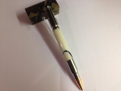

Idd. Voor stationaire bewerkingen, met name die welke onder meerdere hoeken herhaald moeten worden. Overigen zou ik er voor kiezen om de 'barrel(s)' van een pen (datgene wat je van hout of kunststof draait) 'proud' te houden zoals de engelsen zeggen - dus met een diameter die juist wat gróter is dan de metalen hardware waar het op aan moet sluiten.

Tom dank je voor de uitleg ga er zeker plezier van hebben
jan hoop dat ik een goede keus van machine gedaan heb draajt heerlijk rustig en stil hoop morgen een hoop ideeën op te doen kom zeker ff bankhangen bij je
henkverhaar ga ze zeker wat dikker maken en ook war langer pen steekt er nu iets te ver uit maar zijn de eerste probeersels
kids zijn er iniedergeval super happy mee
