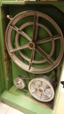

Onderstaand wat foto's
Ik zal dit verhaal bij blijven werken totdat alles functioneert zoals het hoort

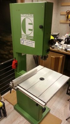

De machine die nu bij mij staat incl de geleider op het blad :D

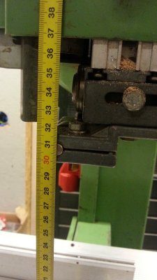

30cm zaaghoogte, of ik het ooit nodig ga hebben weet ik niet, maar je kan er maar beter mee verlegen zijn dan om verlegen zitten :p
De meeste knoppen zijn nog intakt, helaas niet allemaal

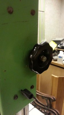

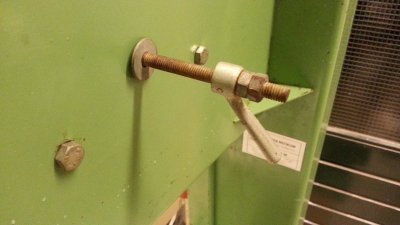

Deze bijv. om het lint op spanning te brengen mist (heeft iemand een passende knop liggen of enig idee waar je zoiets nog kan vinden ?)
Zo ook deze, om het bovenste wiel te kantelen (heeft iemand een passende knop liggen of enig idee waar je zoiets nog kan vinden ?)
Als eerste maar eens alles goed schoonmaken, dat lijkt me geen overbodige luxe

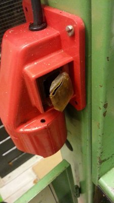

Het rubberen seal over de schakelaar is stuk, voor mij niet 123 een probleem maar ik zou het tzt toch willen fixen, zou je alleen dat rubbertje kunnen vervangen om moet er een hele nieuwe unit op ?

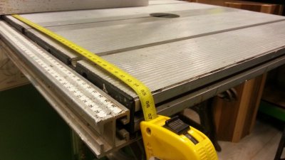

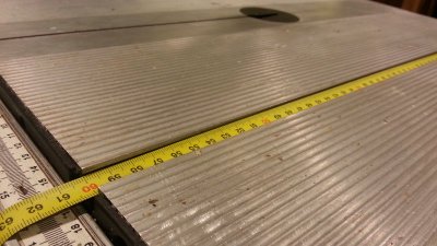

Het blad meet 55cm diep
en 60cm breed

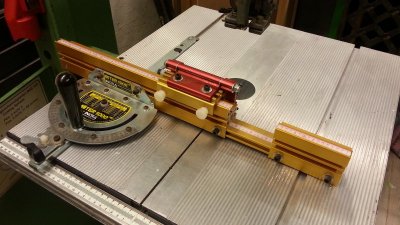

Ik had wat foto's op internet gevonden waarbij er een geleider is waarmee je ook onder een hoek kan zagen, maar die was er niet bij
Hmmm zou er met die goudgele rakker iets geknutseld kunnen worden (dan kan koop ik er ooit een goedkopere versie bij voor de lintzaag)

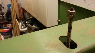

De kop lijkt wat speling te hebben op de arm, als ik hem vast pak en er een beetje kracht op zet kan ik hem enkele mm verdraaien, dat wil ik niet dus even kijken hoe die vast gezet kan worden

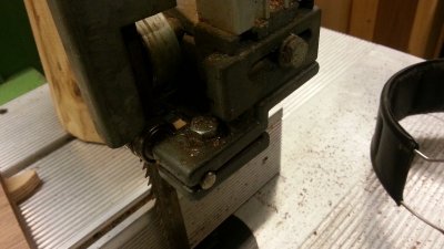

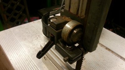

De geleiders, mogen ook wel even goed schoongemaakt worden

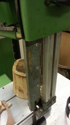

Dit is dan wel weer fraai, ze hebben er een beschermer overheen gemaakt, dus alles wat boven de benodigde zaaghoogte is, is geen blootgesteld/scherp zaaglint waaraan je jezelf een heleboel 'au' kan doen

Ik zie op jou foto dat de lagers die hier als zaaglint zijgeleiders dienst doen op de tanden van het zaaglint zitten dat is volgens mij niet goed. (zie de foto bij touh)
Moet je dat niet eerst goed afstellen voordat je gaat zagen?

Spaander, je hebt helemaal gelijk, de foto's heb ik echter gemaakt tijdens het opbouwen dus toen had ik nog niet gezaagd
ik heb dat wel bijgesteld of ze nog op de tanden staan weet ik eerlijk gezegd niet, volgens mij niet, heb het gevoelsmatig gedaan (zoals ik dat ook deed met mijn inca) wel ind. een aandachts puntje ;-) ik zal er even naar kijken

Een hele lading knoppen.....hmmmm dat weet ik niet hoor
wellicht eens kijken bij Ali, die verzend vaak gratis :)
MAAR, als ik ze vervang, doe ik ze allemaal (als ze niet duur zijn) dan ziet alles er identiek uit

@Spaander, het zaaglint was wel meer naar voren gesteld maar de tanden vallen nog net op de grens van de geleiders, nu weet ik niet of ik het blad nog verde naar voren moet stellen OF dat de geleiders naar achteren moeten/kunnen ?
Toevallig iemand hier die een zelfde soort machine heeft/had en daar wat over zeggen kan ?
Ik dacht dat de hele bovengeleiding in zijn geheel wat voor- of achteruit kon, er zitten onderaan 1 of 2? boutjes die in de alu koker schroeven terwijl in de geleiding de gaten ietwat sleufvormig zijn. Veel verstelmogelijkheid geeft het niet maar toch iets.
Je zal eens moeten zien of mijn herinneringen nog stroken met de realiteit:p

Zorg wel dat die onderste geleiders ook goed staan. als die te ver naar voren staan en tegen de tanden aan lopen ben je in no-time je zetting kwijt en zaagt hij voor geen meter meer.
