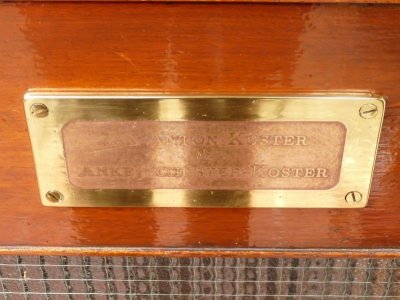

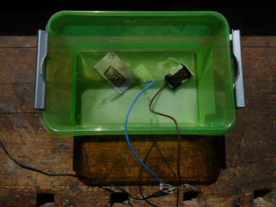

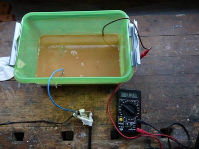

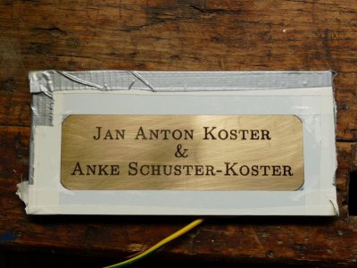

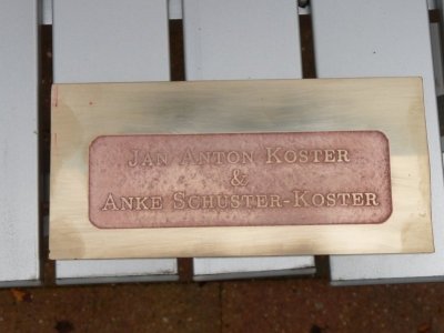

Ik heb dit, als proef, uitgeprobeerd om een nieuw messing naamplaatje te maken voor de nieuwe voordeur. Eerst heb ik onze namen geprint (in spiegelbeeld) op een sheet voor laserprinters en dit patroon overgebracht op het messing m.b.v. een strijkijzer (tip van internet, super!), zie foto 1. Daarna dit, samen met een tegenelektrode in een bak met zout water gehangen (foto 2) en dit aangesloten op een oplader (6 volt). Na een tijdje is het water flink vies (foto 3) en na zo'n vijf uur (bij 0,3 A stroom) had ik een mooie diepte: er was ongeveer 0,2 mm messing weg. Na wat oppoetsen kwam het er behoorlijk goed uit te zien (foto 4). Het geëtste deel is rijk aan koper, blijkbaar gaat het zink uit het messing sneller weg dan het koper. Hierdoor ontstaat een mooi kleurcontrast. Uiteindelijk heb ik het plaatje in de lak gezet en aan de deur geschroefd (foto 5).
