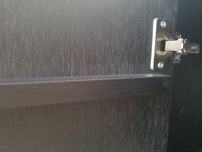

Dit is een klassieke methode die wordt gebruikt voor massieve deuren. Werkt prima.....
Bevestigen kan op meerdere manieren, afhankelijk van het materiaal formaat, met lijmen icm spijkers/schroeven of met iets als een zwaluwstaart. Dat laatste zie je ook veel bij tafelbladen.
Ik heb hier ook verschillende kasten staan waar het is toegepast:
Begin is natuurlijk nog steeds zo stabiel en fatsoenlijk droog hout om mee te starten.
