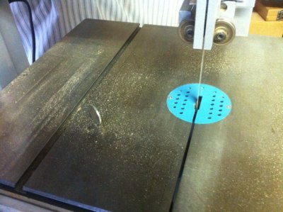

Ik heb even mijn wiel rondgedraaid, en als alles vrij van de wieltjes loop hoor ik alleen maar een soort gezoom.
De foto is genomen met uiteraard draaiende lintzaag en een 2 € munt. Links van de zaag staat hij helemaal stil en rechts een kleine trilling, maar hij blijft staan. De zaag staat op een zwevende houten vloer. Het enige nadeel wat ik tot nu toe aan de zaag heb ondervonden, is dat de langsgeleider wel eens vast zit door het stof/zaagsel.image.jpg
Ik heb geen ervaring met andere zagen.
Ik hoop dat je probleem opgelost wordt.

hoi,
Ik vrees dat al die 350 mm ( diameter wielen) machientjes erg op elkaar lijken en stabiliteit missen. Ook de Makita ( made in China, trouwens ). Geef eens een klein tikje op de machine helemaal bovenaan, dan zie je het wel. Daarom erg geinteresseerd geweest in de bouw van een houten lintzaag, deze zijn zeker gemakkelijker stijver te maken. Het overdreven trillen van de Makita machine ( onaanvaardbaar met hun 16 mm zaaglint ) , en dit zonder een slepend wiel (wel niet echt rond.....) heb ik ook gezien.

Ik heb er een kwaliteitszaag op gezet, een voet gemaakt zodat het geheel op 3mm depron staat (zwevend), de rubber voet vervangen (1 poot heeft een regelbare rubbervoet, maar lijkt me nogal zacht).
Het is nu aanvaardbaar, een 2 euro muntstuk valt net niet om, het kan er nu mee door, maar het blijft verre van ideaal.
