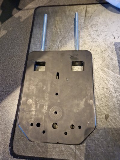

Makita geleiderail adapter voor boven/kantenfrees
Zerox
2 aug 2021
178
127
Echt
Wegens een aanpassing op dit ontwerp, en dus een nieuwe print, is deze overbodig. Weggooien is zonde dus bij deze de vraag of iemand baat heeft bij een dergelijke adapter. Dit is het gebruikte model.
Ik hoef er niks voor te hebben of je moet de materiaalkosten a 3,60- willen vergoeden. Ophalen of verzenden.

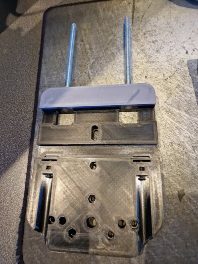

Dat is listig, zoiets had ik wel kunnen gebruiken toen ik de groef voor de halspen in mijn gitaar in aanbouw freesde, gisteren (wel goed gegaan met alleen de zijgeleider, overigens) :D
Werkt het ontwerp goed?
Die manier om hem spelingsvrij te krijgen is listig, gewoon twee schroefjes die tegen het plastic duwen.
Ja het werkt ideaal. Zitten twee stelschroeven op om de speling op de rail eruit te halen. Je kan er optioneel nog een handvat bijprinten/maken. Heb hem zelf veel gebruikt voor dado's in meerdere kasten te maken.
