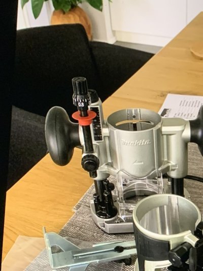

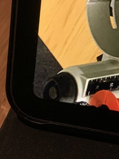

Beste mede-houtwurmen, heb van de week een Makita RT0700c freesmachine gekocht. Fijn apparaatje denk ik, maar heb een beetje hulp nodig ondanks dat ik op Google heb gezocht en op YT. Ten eerst.., heb een freesje (8mm.)erin gestoken tot die niet meer verder kon. Heb er even mee gefreesd, maar ik krijg het er niet meer uit!? Iemand een idee wat ik fout doe? Ten tweede.., heb op mijn zoektocht niet kunnen ontdekken waar die knop linksboven, achter het maatstreepje, (zie foto) voor is… B.v.d.

Nou, het binnenste van de “knop” kun je indrukken…. Bedankt voor je reactie. 👍

Ik heb dezelfde frees, dat knopje doet niks in mijn beleving. Moet bekennen dat ik de handleiding niet heb gelezen (frees erin en aanzetten is me op de tast gelukt)
Waarderingen: JoopVerbe
Kor
10 jun 2012
1.207
569
Ik heb geen Makita frees maar hier staat een explosietekening van de basis. Ik denk dat de bovenkant van onderdeel 30 jouw knopje is.
Uit de omschrijving Makita Collar Hd. Pin maak ik op dat je hiermee de kopieerring in de zool ver-/ontgrendelt.
Waarderingen: JoopVerbe en MartijnEHV

Als mijn veronderstelling klopt, zou je een palletje o.i.d. onderaan de zuil in de zool moeten zien bewegen als je de knop indrukt.

Dank je wel! Ik ga het proberen. Ook de anderen bedankt voor de reactie en meedenken. Wel raar eigenlijk dat zoiets niet te vinden is in de handleiding. Zelfs niks over die kopiëer-ring die wel in mijn Systainer bij mijn bestelling zit. Maar i.i.g. nogmaals bedankt!
