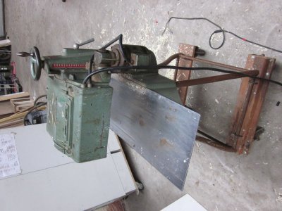

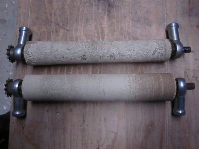

is iemand bekend met deze machine ?
nadat ik de kabel had vervangen die was vergaan deed ie het nog prima :)
nou zou ik graag de aandrijfrollen vervangen omdat deze ook volledig zijn uitgedroogd maar ik kan niks vinden met mijn zoekkwaliteiten :p

Orgineel ga je die niet meer vinden.
Wat je kan proberen is heatshrink vinden in de juiste maat en dat eroverheen doen.
Wel de heatshrink met lijm nemen zodat het niet kan verschuiven.

Ik betwijfel of krimpkous de krachten aan kan die er op komen
Overigens heb ik dezelfde krimpkous (met lijm) via ali besteld en wat zeker niet een paar tientjes en werkt net zo goed
Zoek eens op Vulkaniseren (banden) ik als je de originele rol kan herstellen lijkt me dat beter
Er zijn ook veel van dat soort bedrijven over de grens (duitsland) Er zal er vast wel één zijn dit voornamelijk dit soort rollen hersteld ?

Het idee van vulkaniseren bracht me op het idee van epdm. Over de rol heen te verlijmen , dit wordt volgen mijj ook nagenoeg een geheel en is blijvend flexibel

De rollen kunnen opnieuw laten vulcanieseren. Wij doen dat op onze zaak ook vaak ze snijden het oude rubber er af en doen er nieuwe op en slijpen de rollen na.
Ze kunnen in div hardheden rubber er opdoen.
Een 40 mm dia. A lengte van 400 mm
Kost ongeveer 80 euro als prijs indicatie.

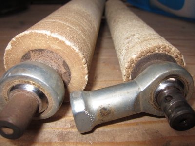

de rollen zijn los :p
akblongs kan ze inderdaad weer vernieuwen
bedankt Mostudio voor het adres !
de rollen verlopen van 49 mm tot 36mm dus ik laat ze nu 50 mm maken
