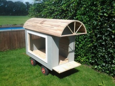

Ik wou mijn huidige project graag met jullie delen. Ik ben bezig met een lutjepotje. Dit is een slaaphuisje voor in de tuin. Ik maak hem in de vorm van een pipowagen omdat ik de standaard huisjes niet mooi vindt.

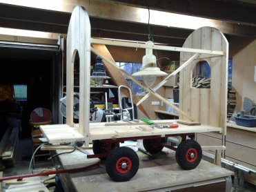

Ik wou de basis van het huisje van grenen vloerdelen maken. Via marktplaats had ik een partij gekocht, blijkt het achteraf vuren te zijn. Jammer maar dat mag de pret niet drukken.
Ik heb het onderstel van een bolderkar gebruikt.
Ik heb het huisje gegrond inclusief de veer en groef. Ik hoop dat het hierdoor niet te veel gaat werken.

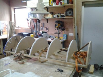

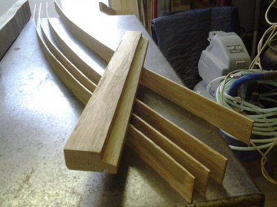

Het ronde dak is nu een beetje de uitdaging. Ik wou eerst spanten maken van eiken, dit stomen en buigen, echter krijg ik niet alle spantjes exact gelijk.

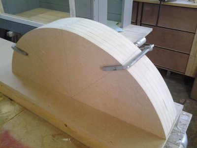

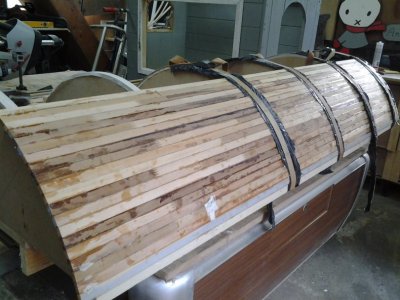

Daarom heb ik nu gekozen voor de holletje bolletje methode met red cedar latjes.
De latjes lijm ik met epoxy op een strongback aan elkaar.
Op de kopse kanten van het dak wil ik het versterken met gelamineerde eiken spantjes van 2x1cm.
Zullen twee spantjes op 160cm genoeg zijn?
Het dakje wil ik aflakken aan de binnen en buitenkant met expoxy met daarover heen een UV shield.

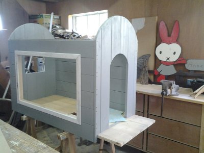

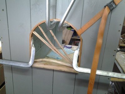

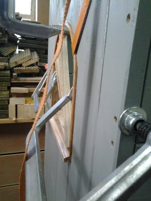

Vandaag ben ik begonnen met het eerste raampje afwerken. Ik heb van een eiken vloerdeel een onderdorpeltje gezaagd. Het kozijntje maak ik van strookjes eiken van 2mm dik die ik met epoxy aan elkaar lijm. Als het kozijntje klaar is wil ik er eiken luikjes in maken.
Weet iemand hoeveel afgelakt eiken werkt?
Ik ben al een eind op weg en hoop dat mijn zoon er net zo veel plezier van heeft als ik bij het maken.

Ik wou in het eiken kozijntjes 20 x 35 luikjes maken van eiken en dit in de epoxy zetten. Maar hoeveel werkt eiken dat goed in de epoxy zit ongeveer?

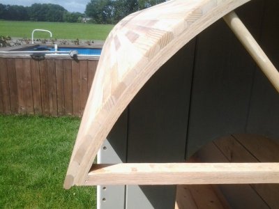

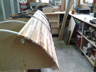

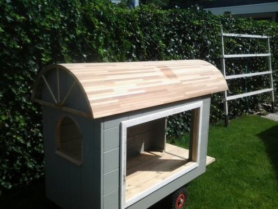

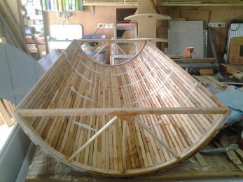

Bij deze een update van het slaaphuisje. Ik heb vandaag het dakje ontkist. Ik twijfelde nog of twee spantjes genoeg waren, maar het blijkt dat het dakje steviger is dan ik dacht.
IMG-20140809-WA0004_resized.jpg20140809_121342_resized.jpg20140809_121310_resized.jpg20140809_121318_resized.jpg

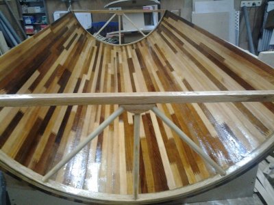

Nu moet ik de binnenkant van het dak nog schuren, hier zie ik tegen op omdat ik er niet heel goed bij kan.

Dat schuren kan je gewoon vergeten, koop een leuke lap stof met wolkjes en dat probleem is creatief opgelost.
Trouwens dat dakje is mooi geworden, heb zelf zoiets gemaakt en de hoeken schuin geschaafd maar dat is niet zo strak geworden. Daarom de kiertjes met harde 'zegellak' gedicht.

eerst de onderkant van de lat langs de frees, nu is een kwart ervan afgerond, je draait de lat om en langs de frees, nu heb je een bolle kant

Ik vind het idee om het te bekleden leuk vooral de postzak.
Maar ik heb hem toch geschuurd en vandaag in de eerste laag epoxy gezet. Ik ben heel blij met het resultaat.
