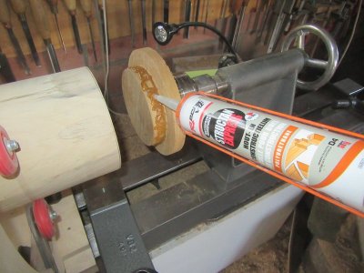

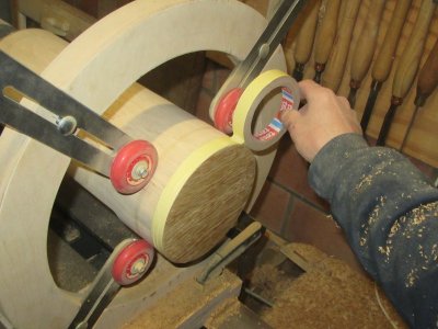

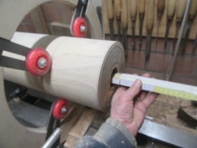

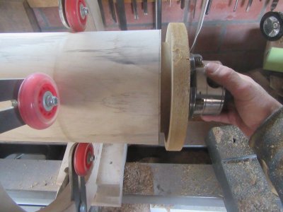

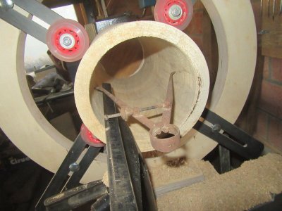

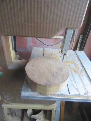

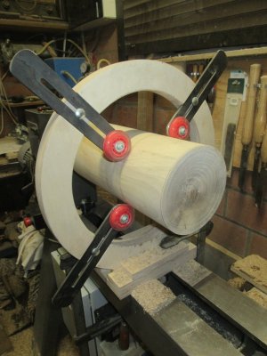

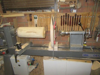

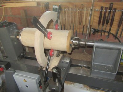

Ik ben begonnen met een stukje boomstam van ongeveer een 200 mm diameter op 470 mm lengte.
De log drum die ik moest maken mocht een kleine versie zijn, namelijk 400 mm lengte.
De houtkeuze is walnoot die uit mijn schoonouders tuin gestaan heeft.
Op de beide kopkanten werd een diameter van +/- 180 mm afgetekend om min of meer de centers te kunnen bepalen.

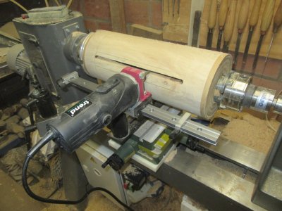

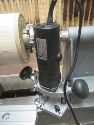

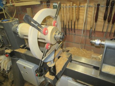

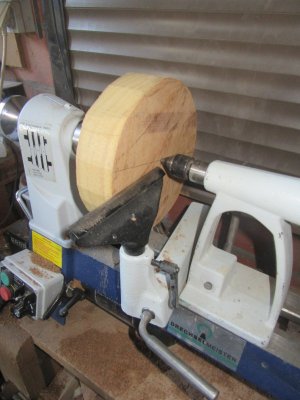

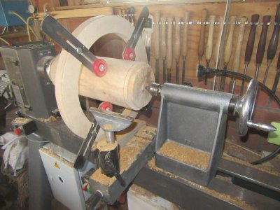

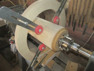

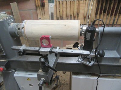

Stammetje opspannen tussen de centers van de draaibank en grof rond draaien.

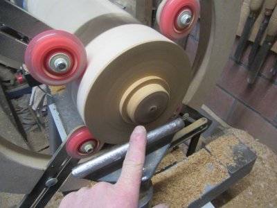

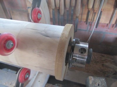

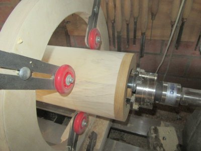

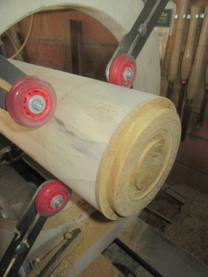

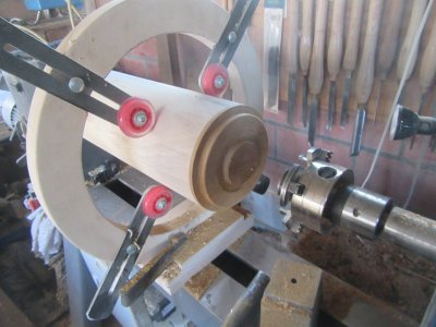

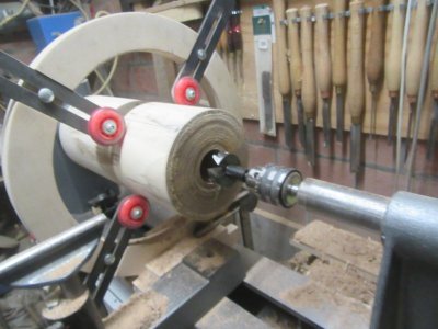

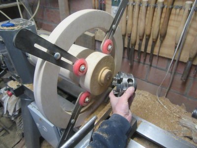

Aan de linker kopkant een kraag aandraaien om met de grote klauwkop te kunnen grijpen.

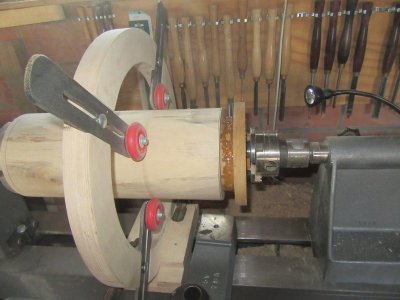

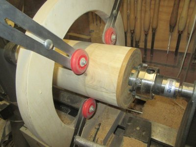

Klauwkop op de draaibank plaatsen en het werkstuk erin spannen.
De rechterkant blijft met een meedraaiend centerpunt vast gehouden.

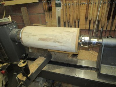

Werkstuk op diameter 180 diameter draaien.
Werkstuk voorlopig eens grof schuren.
