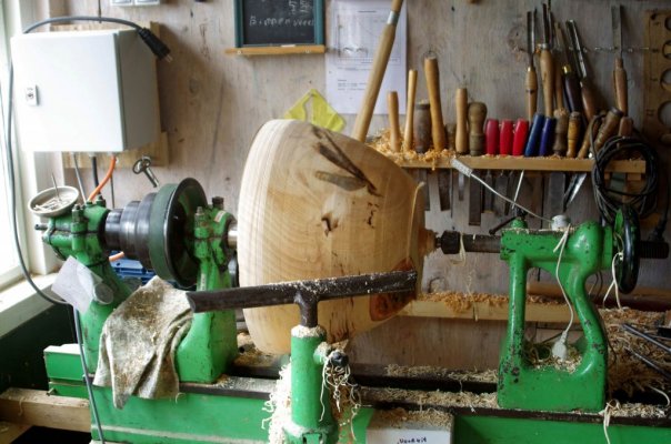

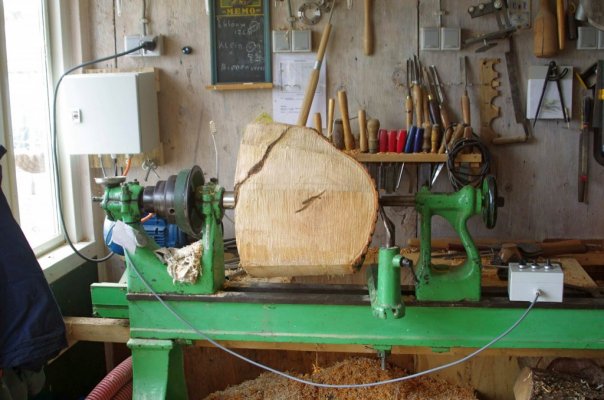

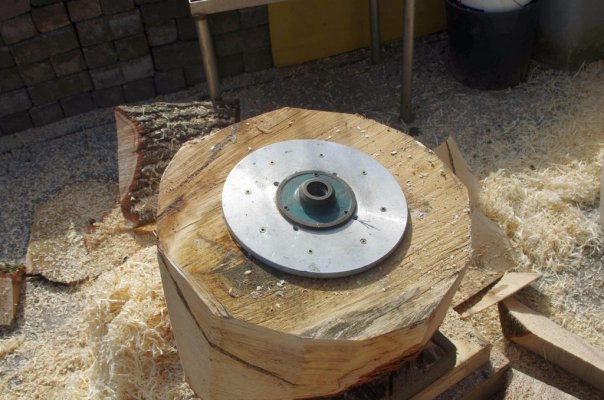

Ik heb pas geleden een stuk van een Amberboom gekregen.

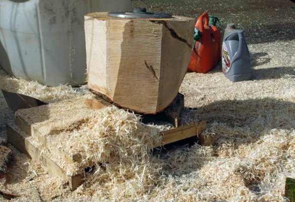

Nadat ik het pasklaar voor de draaibank had was het een stuk met een diameter van 50cm en een lengte van 40 cm.
Ik heb het samen met mijn vrouw, na een hoop getop op de draaibank gekregen.
De bedoeling is dat het een schaal wordt.

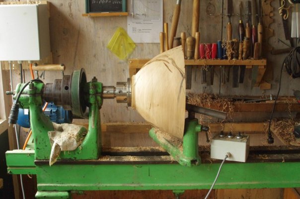

Misschien dat ik hem helemaal afdraai, het kan ook zijn dat ik hem voordraai, dan houd ik een wanddikte van een cm of 4 aan.

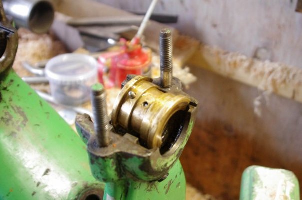

En toen ging de draaibank kapot.
De bronzen glijlagers aan beide kanten zijn versleten.
Een bedrijf gevonden die het kan maken.
Begin volgende week weet ik meer.

Spijtig. Je schreef in je post over deze draaibank dat ze al gerestaureerd was. Waren de bussen toen niet vervangen?

Kwalitatief Uitermate Teleurstellend. Zijn de lagerblokken niet te vervangen door blokken met gewone lagers?
Dan moet je wel iemand met metaalbewerkingsmachines (freesbank/draaibank) net kennen. Het gat voor zo'n bronzen glijlager is relatief klein t.o.v. wat je nodig hebt voor een kogellager. Wat is er precies stuk gegaan aan je bronzen lagers? Deden ze het eerst wel en nu niet meer, of merk je nu pas dat ze het nooit goed gedaan hebben?

Ik merkte nu pas dat ze versleten zijn en ik denk dat de vorige eigenaar het ook niet wist.
Ik merkte het pas toen ik het tegencenter weghaalde en ging uithollen.
Ik ben naar een landbouwmechanisatie bedrijf gegaan en daar gevraagd of ze iemand wisten.
Die stuurden mij door naar een bedrijf dat voor hun ook wel draaiwerk deed.
Elk lager bestaat uit 2 schalen.
Maar als dit weer in orde is heb ik weer een dijk van een machine.

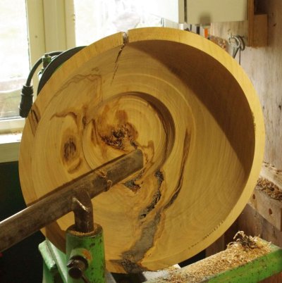

De nieuwe lagers zitten erin en ik kan dus weer verder.
Er zijn wat droogtescheuren bij gekomen.
Ik had nog wat epoxy staan, van enkele jaren oud en daar ben ik mee aan het experimenteren gegaan.
Er ging van alles fout, maar 1 grote scheur heb ik vrijwel dicht.
Nieuwe epoxy besteld en is nu binnen, ga daar vanavond mee aan de gang.

Dat hout is nog niet droog en wil nog meer gaan trekken en scheuren ben Ik bang voor.
Die lager moeten wel steed olie of vet hebben om niet voortijdig te verslijten, wat heb je voor smering aan de bank ??
