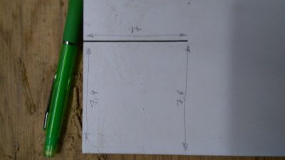

Ik heb onlangs een tweedehands Scheppach lintzaag gekocht. Alle video's van het net afgeschuimd en op basis daarvan heb ik hem opnieuw afgesteld. Niettemin lukt het mij niet om in rechte lijn te zagen, ondanks dat het zaagblad perfect haaks staat op de tafel en de voorlopige geleider perfect symmetrisch is ten opzichte van het lint.
Enige suggesties wat het probleem kan zijn? Zaaglint versleten?
Hieronder een video om het probleem visueel voor te stellen. Over een afstand van 7 cm zit er een speling op van 2 mm :-(

vlg mij moet je dan de langsgeleider iets schuin zetten zodat je compenseert voor de afwijking. uitproberen op plaatmateriaal zonder nadrukkelijke nerf. de geleider heeft twee stelschroeven.

Dit verschijnsel heet 'band drift' en komt bij alle lintzagen voor. Voor elk nieuw zaaglint dien je dit te corrigeren mbv de langsgeleider.
Google maar eens op 'band drift' en je vind dan ook de manier hoe ermee om te gaan.
tuoh
De oorzaak van het "weglopen" van een zaaglint ligt meestal bij de ongelijke zetting van de tanden links en rechts. Is de zetting in orde dan is er van weglopen geen sprake, een nieuw zaaglint "kan" een oplossing bieden maar is geen garantie.
Er is hier ergens een topic waar de zetting op nieuwe zaaglinten gecontroleerd werd en waarbij er verschillende schromelijk te kort schoten op dit punt. Zelf controleren en nalopen en eventueel de zetting corrigeren is de beste oplossing voor je probleem.
Bij niet al te grote afwijkingen kan eventueel de langsgeleider bijgesteld worden (toespoor) om dit euvel op te vangen.

Dit is een wijdverbreid verschijnsel op veel lintzagen, je kunnen bijna rekenen op min of meer maat van verloop. Zetting maar ook vak ligt het aan de braam veroorzaakt door het slijpen, dus je kunnen een goed zetting hebben en nog steeds een verloop door de altijd aanwijzing braam. Zo zijn veel bijgeleverde langsgelijders waardeloos en kan je het probleem oplossen door een eigengemaakt langsgelieder te gebruiken die je op de tafel stelt en vastklemt volgens hoe de lint zaagt - elke lint zaagt anders. Zo heb ik jaren gewerkt met een oude lintzaag. Krenov in zijn boek geeft meer details. Wegwerp linten Bi-metal zijn nog slechter omdat die tanden houden hun staand slecht.
