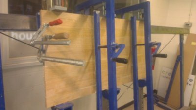

je vraag is redelijk ruim, vooral ivm grootte van de pers + budget dat je hebt
wens je kadertjes voor schilderijtjes te persen, dan neem je best een dikke multiplexplaat waarop je in een rechte hoek 2 latten vijst
naar gelang de grootte van de kadertjes boor je overal in de plaat gaten waarin je stoppen van dezelfde diameter kan steken
in die stoppen plaats je 2 balkjes die telkens een andere verplaatsbare zijde van je rechthoek vormen
op die balkjes zet je klemmen van bessey die horizontaal drukken
de opspanlengte van die klemmen bepaalt de afstand tussen de rijen gaten
wens je kaders voor ramen & deuren, dan is het type limo of lymo goedkoopst, maar het is slechts hobbykwaliteit
voor het échte werk heb ik verleden jaar bij http://feichtner-maschinenbau.de/ een pers gekocht
op aangeven van een ander lid van dit forum
de pers doet het uitstekend, maar je start wel bij 2.000 euro
het voordeel aan feichtner is dat je rechtstreeks bij hem kan bestellen
en voor rond de 300 euro wordt de pers in zijn geheel thuis geleverd
ik raad je aan er wielen bij te kopen, zodat je ze binnen kan rollen
