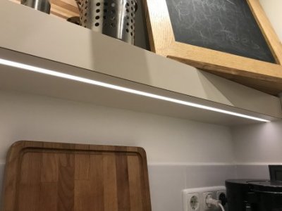

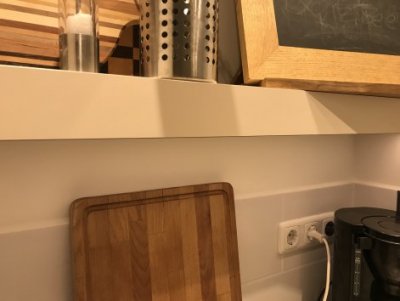

In onze keuken hebben wij ook led verlichting onder de planken verwerkt.
De led strip kon ik op maat knippen. Daar moet je dan de voedingdraadjes aan vast solderen. Deze gaan naar een dimmer die dmv een drukschakelaar bedient wordt.
De led strips zitten in een aluminium koker geplakt. De koker is een alu U profiel waar je de led strip op de bodem plakt en dan een matte kunststof deksel er in klikt.
Het U profiel heb ik met hele kleine schroefjes in de MDF planken vast geschroefd.
Die planken zijn gemaakt van MDF planken waar de groef uitgespaard is.

De planken zijn door een meubelmaker gemaakt. Het zijn een paar lagen MDF. Daar omheen HPL geplakt. De LED strip zit in een sleuf.
Ze zijn opgehangen dmv twee alu hoekprofielen die links en rechts aan de muren zijn geschroeft en in de plank is een gleuf gezaagd.

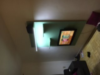

Ik heb pas een tv meudel/plank gemaakt met een ingefreesd profiel. Het profiel word in de gleuf geklemd. Bij so-handel.de heb ik het profiel gekocht ze hebben diverse uitvoering dus als je nog wat zoekt is het wel de moeite waard.
succes!
