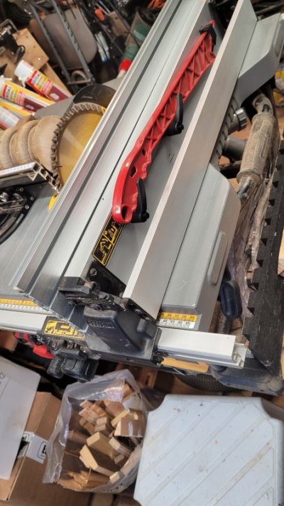

Ik heb sinds een tijdje een De Walt zaagtafel (ik weet even niet zo snel welke type)
Net ding, alleen die langsgeleider kan wel ling of rechts schuiven, maar in de diepte is het een vast ding.
De langsgeleider eindigt een redelijk stuk na het zaagblad.
Ik had hier en daar gezien op YouTube en hier op het forum dat dit niet de meest optimale situatie is.
Op YouTube zag ik iets voorbij komen dat iemand een balkje tegen de langsgeleider had vast gemaakt die minder diep was.
Is dat raadzaam om te doen en hoever moet dit zijn ten opzichten van het zaagblad?

Op het eerste type Dewalt DW745 zat een hulpgeleider. Een hulpgeleider gebruik je tot maximaal de helft van je zaagblad en is bedoeld om terugslag te voorkomen. Als er spanningen in je hout zitten, kan dat wel je redding zijn.
Nu denk ik wel dat een goed afgestelde zaagtafel een hoop leed kan verzachten. Op alle nieuwere versies, inclusief de DWE7492/7485 zit ook een goed bereikbare grote noodstop. Als je echter spanningen verwacht, is het wellicht een goed idee om een recht stuk hout aan je langsgeleider te klemmen, tot, zoals gezegd, de helft van je zaagblad

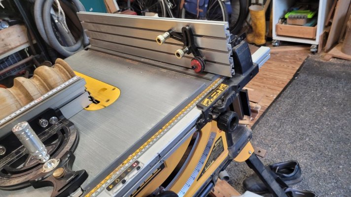

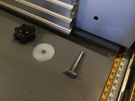

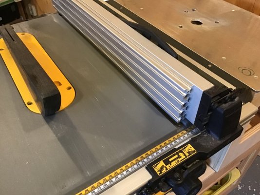

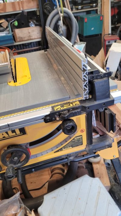

Ik heb de 7492 en heb hier een extra aluminium profiel tegen de normale geleider aangezet, zoals wel meer dat hier hebben gedaan.
die zit vast met 2 doorgeboorde bouten en trackmoeren
Hierdoor kan hij makkelijk naar voor of achter worden verschoven, daarna even de pointer iets verplaatsen en klaar.

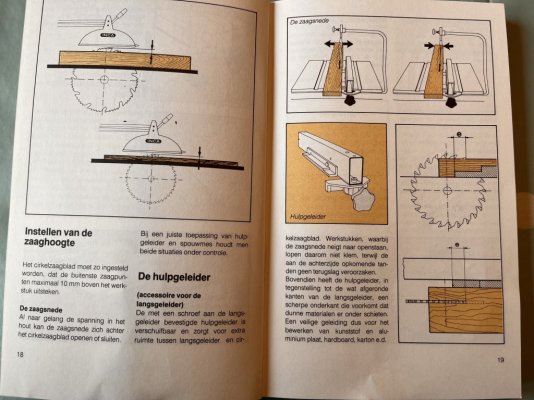

@thomasz , bedankt voor het filmpje, 2007, maar nog steeds actueel.
@Joseph , bedankt voor de foto's
In het filmpje en op de foto's is het duidelijk wat de voordelen zijn van een hulpgeleider en zoiets ga ik dus ook maken op mijn machine.
@fantic , Ik zat te denken hoe ik het ging maken, bij het bekijken van je foto's had ik het niet gelijk in de gaten en snapte ik niet wat je bedoelde.
Maar na nogmaals goed te kijken zie ik dat de alu profiel ook sleuven aan de achterzijde heeft en zo kan schuiven.
Geweldige oplossing, dit ga ik ook zo doen (y)

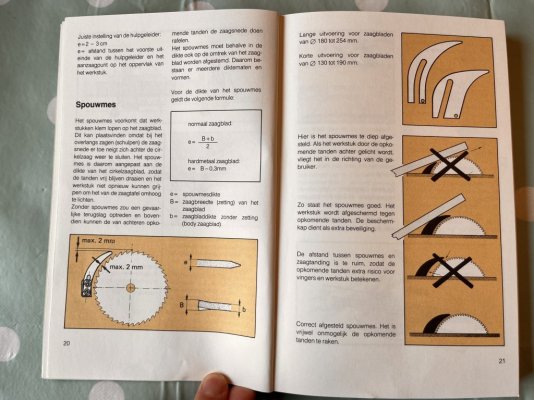

Ik neem aan dat het spouwmes net zo dik moet zijn als het zaagblad.
Van de week zag ik iets voorbij komen op YouTube over dado bladen, maar die zijn dikker dan de spouwmes.
Niet dat ik nu naar een dado zaagblad aan het kijken was, maar wel interessant hoe dat dan zit.
Of een groefzaag van 6mm zag ik net, moet je er dan ook een spouwmes van 6mm in zetten?

Met een 'dado stack', een stapeltje zaagbladen zeg maar, maak je een sleuf in het materiaal.
Een spouwmes zorgt ervoor dat je hout, eenmaal doorgezaagd, door vrijkomende spanningen in het hout niet om je zaagblad kan klemmen. Zo wordt voorkomen dat je hout gelanceerd wordt ( kickback).
Dat probleem doet zich niet voor bij een sleuf ' frezen'. Vaak wordt dan ook het spouwmes eruit gehaald. Zeker als de bovenkant van het spouwmes hoger is dan de hoogte van het zaagblad, want dan kan je geen verdekte snede, sponning of groef zagen.
Het spowwmes moet iets dikker zijn dan je zaagblad, een paar tienden van een millimeter en dunner dan je zaagsnede.
En goed uitgelijnd. Het hart van het spouwmes op het hart van het zaagblad.

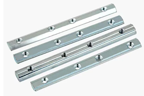

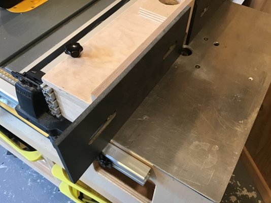

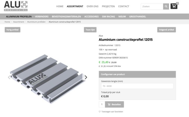

Ik heb hiervoor een 8020 profiel gebruikt. Vastgezet met een Inschuifmoer waar ik een stukje draadstang M5 aan gelast heb en een sterknop M5.
Aan dit profiel kan ik ook mijn geleider voor freestafel vastmaken
Profiel en bijbehorende moeren heb ik van techniekspecialist.
Daar vind je overigens niet het hoge profiel wat fantic gebruikt heeft.
Ik heb bij het plaatsen van het profiel ook meteen mijn geleider exact haaks op het tafelblad gezet, om hoogkant tegen het profiel te kunnen zagen.
