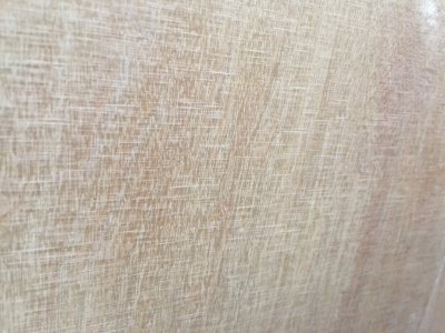

Hallo,
Als ik berken multiplex schuur (korrel 320 op een schuurblok, uiteraard in de richting van de nerf) krijg ik regelmatig kleine krasachtige streepjes, dwars op de nerfrichting van ongeveer 1,5-2 cm lang. Hoe komt dat en, belangrijker nog, is het voorkomen?
Op foto hieronder loopt de nerf vertikaal, de krasjes die ik bedoel lopen horizontaal.

Het lijkt mij op een schuurbeeld van een industriele breedbandschuurmachine, dan zouden de platen dwars op de nerf geschuurd zijn en door de fabrikant zo afgeleverd:( het zal toch flink machinaal schuurwerk worden met een exenterschuurmachine en stapsgewijs werken met korrel 120, 180 en evt. 240. Met de hand schuren lijkt me voor grote oppervlaken onbegonnen werk....

Maak het nat met spiritus om te zien wat het resultaat is na afwerking.320 is al heel fijn;hoger dan 240 heeft op hout niet zoveel zin.

Allereerst lijkt me dit geen berken plex maar een multiplex met een tropisch dekfineer (okumé of iets dergelijks) Ik denk dat de krasjes al in het dekfineer zitten en dat je ze zelf dus niet aanbrengt, ze worden alleen beter zichtbaar als je zo fijn schuurt. Zoals Fons al opmerkte dit word veroorzaakt door het fabricage proces en als het dekfineer voldoende dik is kun je deze wel machinaal met een excenter weg schuren(bv korrel 180) maar pas wel op dat je niet door de laag heen schuurt!

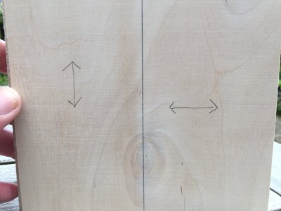

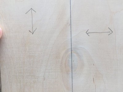

@Roeland: het is verkocht als berken plex, maar sommige stukken hebben een hele mooie tekening (beetje quilted maple-achtig).
Ik heb nog een testje gedaan door op een stukje plaat beide helften in een andere richting te schuren. Voor.mijn gevoel zie je minder krasjes als je in de richting van die krasjes schuurt, hoewel dat volgens mij dwars op de nerf is (rechter helft)
De platen komen trouwens van de bouwmarkt.
Ik denk dat het BB of CP kwaliteit triplex is, je kunt beter naar de houthandel gaan voor goede kwaliteit triplex.
